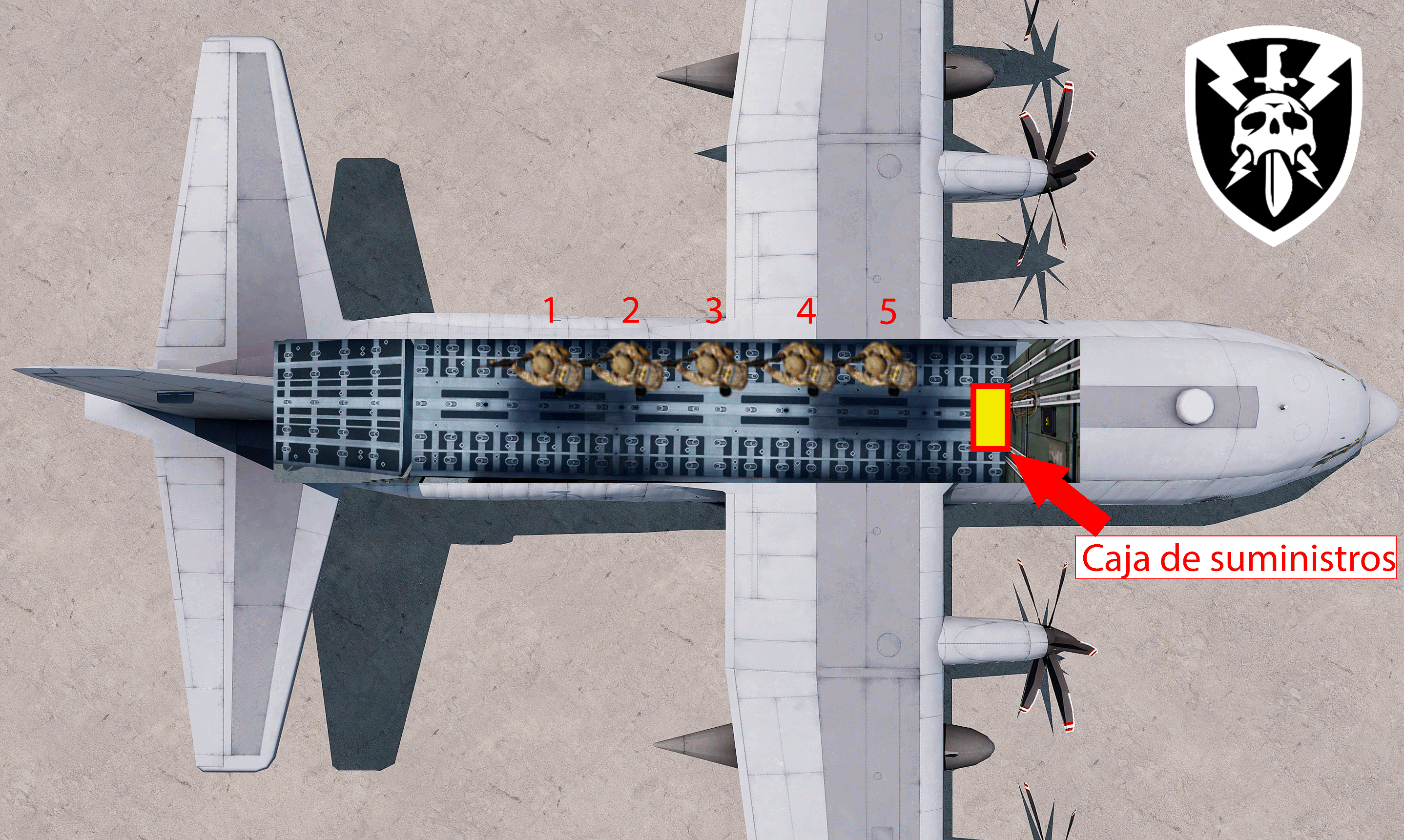

Por lo general, en los aviones salimos 1 escuadra por avión, y suele haber una caja junto a la cabina con equipo.
La forma de proceder sera la siguiente:
- Formar una columna en la pared derecha del avión (mirando nosotros al portón trasero). El espacio es reducido y de esta forma dejamos un pasillo libre para movernos.
- Una vez en formación:
- Revisar equipo individual en silencio
- Configurar la radio
- Configurar el GPS para el salto
- configurar el reloj altímetro
- Por ultimo comentaremos con nuestro ACTUAL, si nos falta algún material o equipo
- Si se nos da permiso para coger equipo, saldremos de la formación he iremos a la caja de forma ordenada, cogeremos/dejaremos el equipo y volveremos a la formación
- Revisaremos que el compañero de delante tiene equipado el paracaídas en la espalda y la mochila entre las piernas.
- Tras revisar el ultimo al penúltimo, sera el penúltimo quien se gire y revise al ultimo
- El actual o en su defecto la persona asignada por este, se pondrá junto a la puerta
- El actual ordenara formar doble columna
- Cuando el hombre junto a la puerta diga nuestro nombre/numeral, nos acercaremos a la puerta y saltaremos indicando por radio "Nº X Fuera"
- Saltaremos en diagonal, hacia el lateral exterior del avión, para evitar accidentes durante el salto (En arma 3 si te chocas en el aire con un compañero, puedes dañarte e incluso caer inconsciente, por lo que no podrás abrir el paracaídas y morirás)
- Por ultimo saltaría el Actual de la unidad
