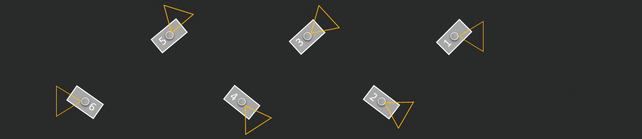

SECTORES EN EL CONVOY
La columna será la formación más habitual en carretera, no existe otra. En base a que la formación es la columna y esta es la más básica de las formaciones nos podríamos ir al manual básico de infantería y usar los mismos sectores. Son exactamente iguales que en una escuadra de infantería.
Esquema de columna con sectores de artilleros
Es bien simple, los sectores se dividen en pares e impares según el puesto en convoy, excepto el 1 y el 6 que controlan las 12´ y las 6´ respectivamente.
