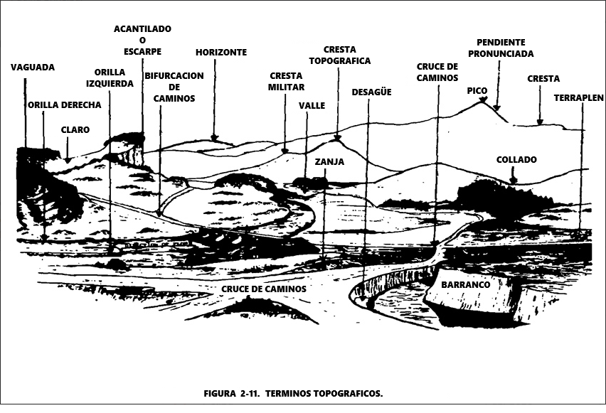

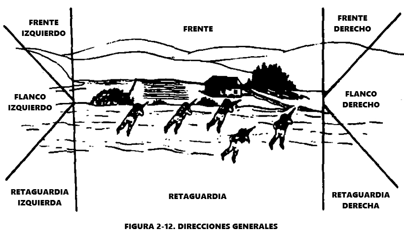

El elemento de dirección indica hacia dónde mirar para ver el objetivo. La dirección del objetivo puede indicarse de una de las siguientes maneras:
  • Oralmente: La dirección general hacia el objetivo puede darse oralmente y debe indicar la dirección hacia el objetivo desde la unidad. La Figura 2-12 muestra las direcciones generales utilizadas para indicar la dirección oralmente; por ejemplo, FRENTE DERECHO.
  • Municiones trazadoras: La munición trazadora es una forma rápida y segura de indicar la dirección y es el método más preciso para identificar objetivos. Siempre que sea posible, el líder debe dar la dirección general oralmente. Esto dirigirá la atención del escuadrón al área deseada; por ejemplo:
FRENTE.
ENTRE MIS TRAZADORA.
(1º Disparar) FLANCO DERECHO (del objetivo).
(2º Disparo) FLANCO IZQUIERDO (del objetivo).
  • Puntos de referencia: Para ayudar a los miembros del equipo de fuego a localizar objetivos confusos, el líder puede usar puntos de referencia para dar dirección al objetivo. Selecciona un punto de referencia cercano al objetivo y fácil de reconocer.

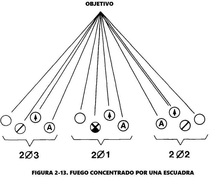

Fuego concentrado
El fuego concentrado es fuego entregado desde una unidad desplegada en un objetivo de un solo punto. Un gran volumen de fuego lanzado al objetivo desde diferentes direcciones. Para cumplir y superponerse dando la máxima cobertura del objetivo. Un arma automática enemiga que ha ganado la superioridad de fuego sobre un elemento de una unidad en particular, a menudo puede ser neutralizada por el fuego concentrado de los elementos restantes que no están bajo fuego directo. (Ver fig. 2-13.)

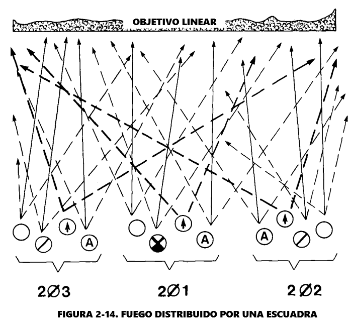

El fuego distribuido es fuego extendido en ancho y/o profundidad para mantener todas las partes del objetivo bajo fuego. Cada fusilero y asistente de fusilero automático dispara su primer disparo en la parte del objetivo que corresponde a su posición en la escuadra. Luego distribuye sus disparos restantes sobre el resto del objetivo, cubriendo esa parte del objetivo en el que puede disparar con precisión sin cambiar su posición. (Ver fig. 2-14.)
El granadero dispara la primera ronda desde su lanzagranadas en el centro de la masa del objetivo. Luego distribuye granadas sobre el área objetivo restante.
En la ofensiva, los fusileros automáticos cubren todo el objetivo de la escuadra. En la defensa, los fusileros automáticos cubren el sector de fuego de sus respectivos equipos de fuego.
El fuego distribuido permite a los líderes de las unidades de fuego colocar el fuego de sus unidades en el objetivo para que el enemigo, visible o no, se mantenga bajo fuego. El fuego distribuido es el método más rápido y efectivo para garantizar que todas las partes del objetivo estén bajo fuego. (Ver fig. 2-15.) Cuándo sea necesario atacar a otros objetivos, el líder de escuadra cambia el fuego de uno o dos equipos según sea necesario.

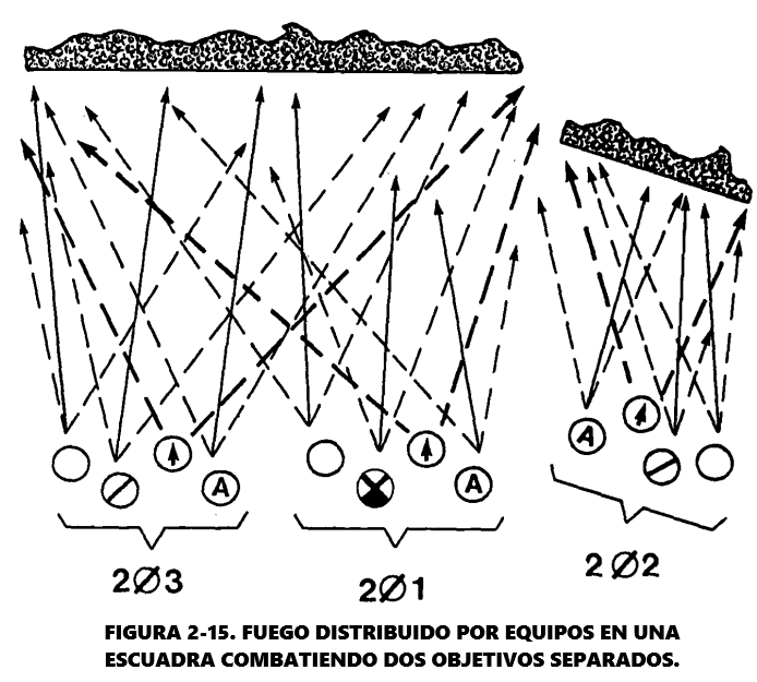

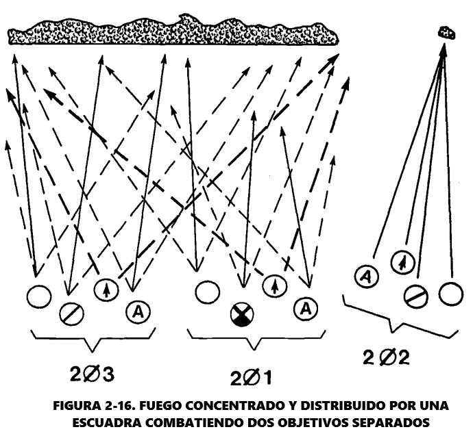

Combinaciones de fuego concentrado y distribuido
La organización en equipos de la escuadra permite al líder de la escuadra combinar fuego concentrado y distribuido para atacar dos o más objetivos al mismo tiempo. Como ejemplo, el líder de escuadra de una escuadra que dispara fuego distribuido sobre un objetivo podría cambiar el fuego de uno o dos equipos para atacar un objetivo de oportunidad con fuego concentrado. (Ver fig. 2-16.) El elemento de descripción objetivo del comando de fuego determina si una unidad de fuego (escuadra o equipo) entrega fuego concentrado o distribuido. Si la descripción del objetivo indica un objetivo puntual (es decir, ametralladora, francotirador, etc.).
