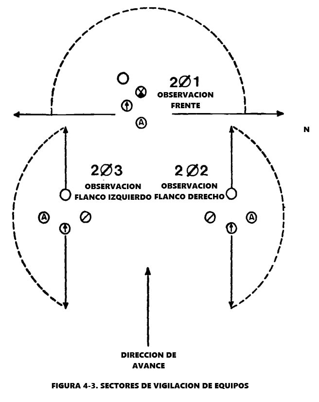

En la defensa
El equipo es la unidad básica de fuego del pelotón. y cuando sea práctico, el sector de fuego de cada individuo cubre todo el sector de fuego del equipo. El equipo dispara desde posiciones que debe mantener a toda costa. Los miembros de la unidad se colocan dónde pueden obtener buenos campos de fuego y aprovechar al máximo la cobertura y el ocultamiento. (Ver aplicación H.)
  • Fusileros y Fusileros automáticos: Los rifles automáticos proporcionan la mayor parte de la potencia de fuego de la escuadra. Deben protegerse y mantenerse en funcionamiento. Estos marines están asignados para cubrir todo el sector del equipo de fuego. Además, a cada fusilero automático se le asigna una dirección principal de disparo.
  • Granadero: Cuando se requiera disparar su rifle, cubrirá todo el sector del equipo de fuego con un alto volumen de fuego. A menos que se impongan restricciones para disparar el lanzagranadas, abre fuego contra objetivos rentables a medida que entran en el rango. Cuando se requieren los fuegos protectores finales, se enfrenta a la mayor masa de infantería enemiga en el sector asignado.
  • Líder del equipo: La principal preocupación del líder del equipo de fuego en la defensa es el control de su equipo de fuego. Cuando se requiera disparar su rifle, cubrirá todo el sector del equipo de fuego con un alto volumen de fuego.

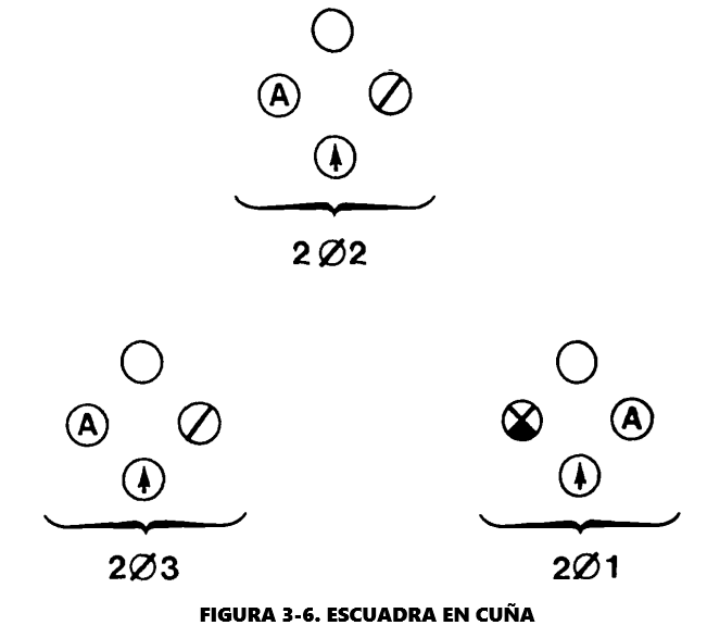

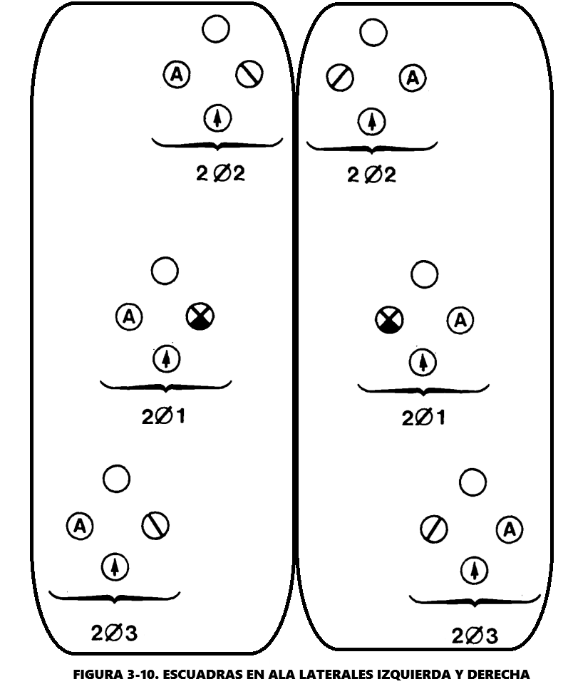

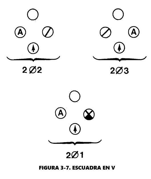

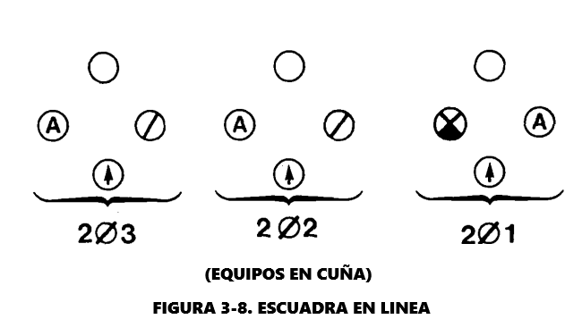

Formaciones de escuadra
En las formaciones a nivel de escuadra, igual que en las formaciones a nivel de equipo de fuego se busca tener al mando (Sargento) en la parte mas segura de la formación, y que mejor le permita controlar a las unidades bajo su mando.
Normalmente, cada líder de equipo de fuego determinará la formación de su propia unidad.
La posición real de las unidades dentro de la formación no debe enmascarar el fuego de los demás.
No es importante que se mantengan distancias e intervalos exactos entre unidades e individuos siempre que no se pierda el control del conjunto.
Siempre se mantendrá contacto visual entre los lideres de equipo  y el lider de escuadra.
Todo el movimiento para cambiar de formaciones se realiza por la ruta más corta.
El líder de la escuadra se posicionará donde pueda controlar mejor la unidad.
Los líderes de los equipos pueden hacer cambios posteriores a la formación de sus equipos.
Las características de las formaciones de escuadra son similares a las de equipo.
El equipo es el elemento de maniobra en las formaciones de escuadra.

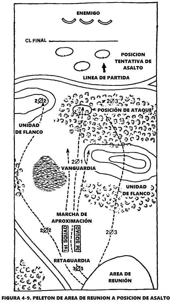

Movimiento al área de reunión
La disposición de la escuadra durante el movimiento al área de reunión está influenciada por el tamaño y la proximidad del enemigo, así como por la ubicación de la escuadra en la columna. La columna de ruta, la columna táctica y la marcha de aproximación son formaciones de tropas utilizadas en el movimiento hacia el área de reunión.
Columna de ruta
Cuando la probabilidad de contacto con el enemigo es remota, el movimiento se realiza en la columna de ruta. Las unidades dentro de la columna se agrupan en orden jerárquico descendente para facilitar el control y la velocidad de movimiento. El equipo de mando normalmente marcha a la cabeza del grupo de combate.
Esta formación con matices es la que solemos usar en las aproximaciones, pero deberíamos limitarla a zonas absolutamente seguras, especialmente en campañas. Las aproximaciones al área de combate debieran hacerse en columna táctica.

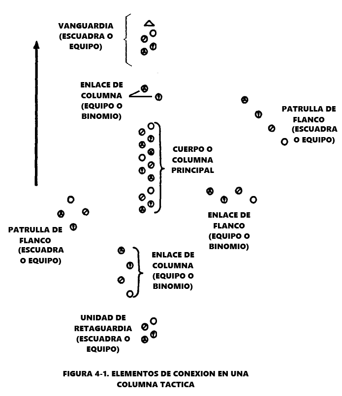

Columna táctica
La columna táctica se adopta cuando la situación del enemigo cambia de contacto remoto a contacto posible. Las unidades dentro del grupo de combate se agrupan para permitir el movimiento rápido en formaciones de combate.
La escuadra puede usarse como:
  • Cuerpo o columna principal: Cuando la escuadra marcha como parte del cuerpo principal, las tareas principales del líder de escuadra incluyen la supervisión de la disciplina de marcha dentro de su escuadra. La escuadra se mantendrá en columna en el orden que estime el lider de escuadra pero dispuesta al combate a diferencia del movimiento en columna de ruta.
  • Enlaces: Los enlaces son equipos o binomios que se utilizan para mantener el contacto entre las unidades del grupo de combate. Los enlaces son equipos o binomios que se envían para mantener el contacto entre las unidades. Pueden clasificarse como enlaces de flanco o columna, dependiendo de su misión. El uso de enlaces se rige principalmente por la visibilidad.
    Hay dos tipos de enlace en la columna táctica:
    • Enlaces de flanco: La misión principal de estos enlaces es informar sobre la ubicación y situación de la unidad en el flanco con la que mantienen contacto. También pueden cubrir cualquier vacío que exista entre las unidades, advirtiendo y resistiendo cualquier penetración enemiga.
    • Enlaces de columna: La misión principal de estos enlaces es informar sobre la ubicación y situación de las unidades en vanguardia o retaguardia. También pueden cubrir cualquier vacío que exista entre las unidades, advirtiendo y resistiendo cualquier penetración enemiga o aclarando movimientos en terreno denso.
Las labores de patrulla de flanco, unidad de retaguardia, unidad de vanguardia y puesto avanzado de marcha se puede efectuar por una escuadra al completo o por equipos designados para esa labor que se encuentren en el cuerpo principal del grupo de combate. Según las capacidades en cada operativo desplegaremos una fuerza acorde. De la misma manera los elementos de enlace pueden ser equipos o binomios.
El cuerpo principal debe representar por lo menos el 50% de la columna de táctica para que este movimiento tenga sentido.

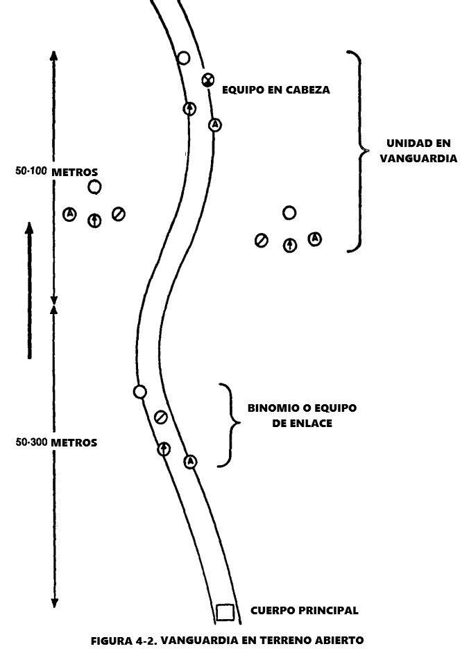

  • Unidad de Vanguardia: La unidad de vanguardia precede al grupo de combate en el avance.
    • La distancia entre la vanguardia y el grupo de combate es determinada por el oficial al mando, suele ser aproximadamente entre 100 y 300 metros, dependiendo del terreno. Su misión es impedir que un enemigo cercano a la ruta de avance sorprenda a las tropas que siguen, y evitar cualquier retraso innecesario de la columna. Los posibles sitios de emboscada, como cruces de ríos, intersecciones de caminos, pequeñas poblaciones y desfiladeros, son reconocidos a fondo por la vanguardia.
    • Las formaciones de la unidad de vanguardia son determinadas por el líder de escuadra. Generalmente, la escuadra utiliza una formación en cuña o doble columna amplia, dependiendo del terreno (véase fig. 4-2). Cuando la escuadra avanza en formación en cuña, el equipo de fuego del líder se desplaza por los bordes del camino o sendero, y los dos equipos de fuego de retaguardia marchan fuera del camino o sendero, uno a cada lado. Cuando el camino o sendero está rodeado de vegetación densa o existe necesidad de rapidez, la formación de la unidad de reconocimiento suele ser columna de escuadra *.
* La cuestión radica que en un estrechamiento por densidad del terreno o paso angosto la escuadra no puede mantener una formación abierta de cuña. Por lo que puede formar en columna de escuadra y que cada equipo forme una doble columna. Mantener la cuña de escuadra pero los equipos se compactan y cada uno pasa a formar cuña o simplemente una columna de escuadra y equipos. Las posibilidades son amplias y dependerán de la composición de los equipos y las decisiones del lider de escuadra.
    • El líder de escuadra de la unidad de vanguardia asigna a cada equipo de fuego un sector de observación, y los líderes de los equipos asignan a cada individuo su sector de observación. Los sectores individuales deben superponerse para evitar vacíos en la observación de la escuadra o equipo. Esto asegura la observación total, esencial para la seguridad de la unidad de reconocimiento (véanse figs. 4-3 y 4-4).
    • El líder de escuadra de la unidad de vanguardia generalmente se coloca justo detrás del equipo de fuego líder. Desde esta posición puede controlar la escuadra de manera más efectiva. Está lo suficientemente atrás para evitar ser alcanzado por el primer fuego enemigo, y lo suficientemente adelante para realizar un reconocimiento continuo, lo que le permite evaluar la situación y tomar decisiones en el menor tiempo posible. El líder de escuadra y los líderes de equipo deben verificar continuamente que todos los miembros estén alerta y vigilantes en todo momento. Las armas se portan listas para uso inmediato.
    • La unidad de vanguardia responde a todos los contactos enemigos dentro del alcance efectivo. El líder de escuadra informa de los contactos al oficial al mando del grupo de combate y le comunica la situación enemiga y las acciones que está tomando. Si la resistencia enemiga es débil en comparación con la fuerza de la unidad de reconocimiento, el líder de escuadra inicia un plan para combatir con el enemigo y destruirlo. Si la resistencia enemiga supera la fuerza de la unidad de reconocimiento, la escuadra ataca de manera que obligue al enemigo a abrir fuego y revelar su disposición y fuerza. Esta acción agresiva ayuda al oficial al mando del grupo de combate a evaluar correctamente la situación. Cuando la unidad de reconocimiento hace contacto visual con un enemigo a lo largo de la ruta de marcha pero fuera del alcance efectivo, se notifica al oficial al mando del grupo de combate y se espera a que este de indicaciones de como proceder en caso de que no haya ordenes previamente preestablecidas. Cuando el enemigo se observa fuera del alcance efectivo hacia un flanco, la unidad de reconocimiento no avanza para contactarlo, sino que notifica al oficial al mando del grupo de combate y prosigue su avance a menos que haya contraorden.

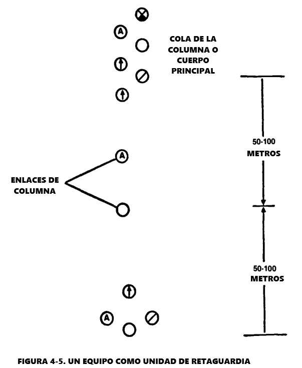

  • Unidad de retaguardia: De la misma manera que el destacamento de vanguardia envía una unidad al frente, el destacamento de retaguardia emplea una unidad de retaguardia para cubrir su parte posterior. La formación de la escuadra que actúa como unidad de retaguardia es similar a la de la unidad de vanguardia, pero en orden inverso. La escuadra emplea generalmente una formación en V o formación en columna. El líder de escuadra se posiciona a la cabeza del equipo de fuego más retrasado. Esta formación es fácil de controlar, proporciona seguridad en todas las direcciones, favorece el fuego y maniobra hacia los flancos, y el fuego es adecuado en todas las direcciones (véase fig. 4-5). La unidad de retaguardia solo se detiene para abrir fuego cuando la acción enemiga amenaza con interferir la marcha. Cualquier actividad enemiga observada es informada al oficial al mando del grupo de combate. La unidad de retaguardia no puede esperar refuerzos de otras tropas y rechaza vigorosamente todos los ataques enemigos. Si el enemigo amenaza con sobrepasar a la escuadra de retaguardia, un equipo o escuadra del cuerpo principal ocupa una posición para cubrirla. Cuando se ve obligada a retroceder, la unidad de retaguardia se repliega por un flanco o a lo largo de una ruta designada, de modo que no enmascare el fuego de la fuerza de cobertura (véase fig. 4-6).

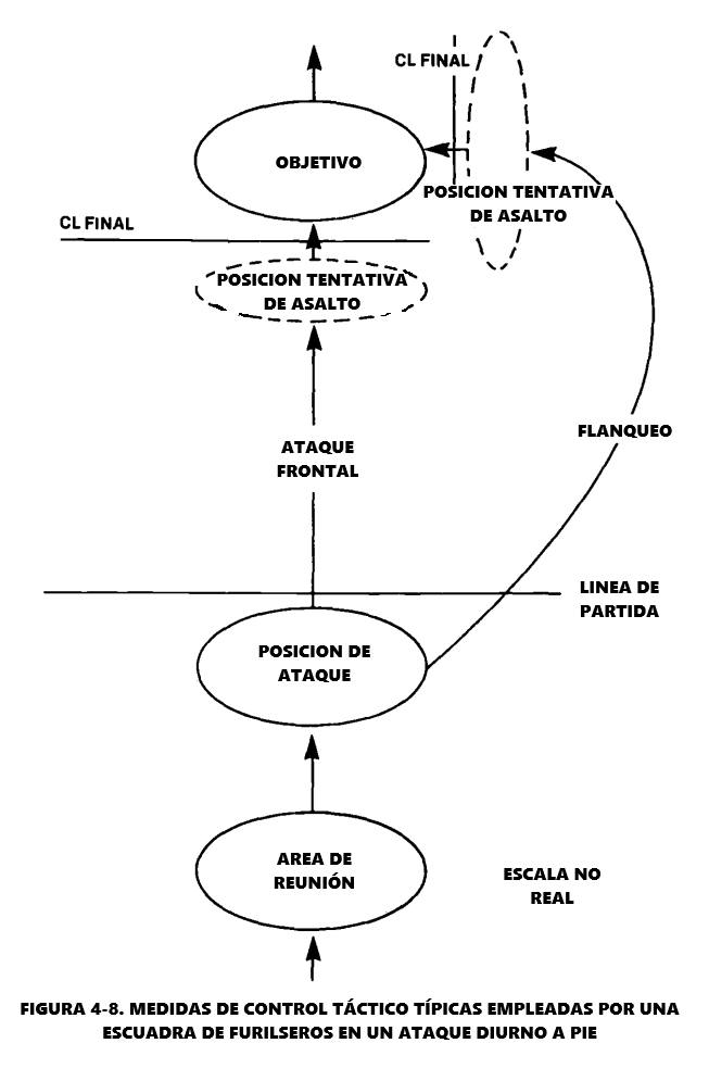

Plan de Ataque
El cuarto paso de los procedimientos de mando de tropas requiere que el líder de escuadra complete su plan de ataque. Existen dos métodos de ataque para una escuadra:
Envolvimiento simple (véase párrafo 4302h[1]).
Ataque frontal (véase párrafo 4302h[2]).

Equipo o escuadra de exploración o reconocimiento
  • Durante la marcha de aproximación, si no vamos precedidos por tropas amigas, emplearemos nuestros propios elementos de exploración. El elemento de exploración suele ser un equipo; sin embargo, puede emplearse una escuadra completa.
    Un equipo utilizado como elemento de exploración se denomina equipo de exploración.
    El equipo de exploración avanza de forma agresiva para cubrir el frente del avance y obligar al enemigo a revelar su posición. Las formaciones que se emplean habitualmente son la cuña o línea de tiradores. Normalmente, un equipo de exploración reconoce un frente de 50 a 75 metros. Si debe cubrirse un frente mayor, se emplea la escuadra completa, normalmente utilizando la formación en V o cuña.
    Los equipos de exploración están cubiertos por el resto de escuadras, cuando no pueden proporcionarle cobertura directa, el equipo cubre su propio avance o se asigna una escuadra al completo, por seguridad, como elemento de exploración. El jefe del equipo de exploración observa constantemente las indicaciones del oficial al mando.
    La distancia a la que el equipo de exploración se adelanta varía según el terreno y normalmente coincide con el límite de visibilidad. En terreno abierto, el oficial al mando suele ordenar que el equipo de exploración avance por saltos, siguiendo una sucesión de objetivos.
  • Cuando se ordena a un equipo de exploración avanzar por terreno abierto hasta el borde de una zona boscosa, dos de sus miembros penetran en el bosque entre 50 y 60 metros, mientras el resto del equipo los cubre. Una vez determinado que la zona próxima al borde del bosque está despejada, el jefe del equipo indica a su superior que es seguro avanzar y a continuación introduce al resto del equipo en el bosque.
    El equipo de exploración ocupa y mantiene una línea situada entre 50 y 75 metros dentro del bosque y observa hacia el frente hasta que el resto de unidades alcanza su posición. El jefe del equipo de exploración espera nuevas órdenes de su superior antes de avanzar más dentro del bosque.
    Cuando se le ordena, el jefe del equipo avanza hasta alcanzar el extremo opuesto del bosque. El equipo se detiene en el borde del bosque y notifica la situación a su superior. El oficial al mando desplaza al resto de unidades a una posición desde la cual pueda cubrir al equipo de exploración y ordena al jefe del equipo que continúe su misión de exploración.

Posición de ataque
La posición de ataque es la última posición oculta y protegida ocupada por los escalones de asalto antes de cruzar la línea de partida. Es el lugar donde se realizan la coordinación final, los preparativos de última hora y, si aún no se ha efectuado, el despliegue en las formaciones iniciales de ataque.
Cuando todos los preparativos para el ataque se han completado en el área de reunión, no debe producirse ninguna demora al atravesar la posición de ataque. En la posición de ataque se ajustan indicaciones tácticas por parte del lider de escuadra sobre cuestiones que ha detectado en la marcha de aproximación
(Véanse figs. 4‑8 y 4‑9.)

Posición de asalto
La posición de asalto se establece de forma tentativa durante la planificación y el reconocimiento del jefe de escuadra. Es la posición situada entre la línea de partida y el objetivo, desde la cual se lanza el asalto contra la posición enemiga.
La posición de asalto se sitúa tan cerca como el elemento de asalto pueda avanzar mediante fuego y maniobra sin sufrir bajas por el fuego enemigo ni enmascarar los fuegos de cobertura directos (base de fuegos) o indirectos (artillería y morteros).
La posición de asalto debe ser fácilmente reconocible sobre el terreno y, de forma ideal, ofrecer ocultación y cobertura a la fuerza atacante. En este punto se adoptan las medidas finales para asegurar un asalto coordinado, y solo debe emplearse el mínimo tiempo imprescindible para evitar que el enemigo pueda fijar al elemento de asalto.
  • Cuando la escuadra alcanza la posición de asalto, el jefe de escuadra, los jefes de equipo y los combatientes deben realizar rápidamente los preparativos finales para el asalto.
    Los fusileros, introducen un cargador lleno. Los ametralladores se aseguran de que sus armas cuentan con munición suficiente para el asalto. Si se emplea la caja de munición de 200 cartuchos, debe comprobarse rápidamente la cantidad restante. Si quedan menos de 30 cartuchos, se recarga el arma con una caja nueva o con un cargador. Lo importante es no quedarse sin munición durante el asalto. Todos los miembros de la escuadra se aseguran de que las granadas de mano estén al alcance inmediato para su empleo durante el asalto. El primer hombre de cada binomio se asegura de tener granada fragmentaria, el segundo hombre granada no-letal en caso de estar disponible (Comprobamos con shift + G).
  • El tiempo que el elemento de asalto permanece en la posición de asalto debe mantenerse en el mínimo absoluto, para negar al enemigo la oportunidad de concentrar fuego sobre las tropas atacantes y para mantener el impulso del ataque. Aunque la posición de asalto ideal ofrece ocultación y cobertura a la fuerza atacante, lo que para el atacante es cobertura y ocultación constituye espacio muerto para el defensor. Dado que el espacio muerto suele estar cubierto por fuegos indirectos (morteros y artillería), el enemigo aún puede causar bajas, desorganizar el ataque y fijar a la fuerza atacante.
    RECUERDA: NO TE DEMORES EN LA POSICIÓN DE ASALTO.
Línea de coordinación final
La línea de coordinación final (FCL) se utiliza como medida de control para coordinar el cese o desplazamiento de los fuegos directos e indirectos que apoyan el asalto.
Dado que las tropas de asalto estarán muy cerca de la posición enemiga, los fuegos de cobertura deben mantenerse el mayor tiempo posible para impedir que el enemigo concentre fuego intenso de armas ligeras sobre el elemento de asalto. La escuadra debe apoyarse en los fuegos propios y acercarse al máximo al enemigo antes de cesar o desplazar dichos fuegos.
La distancia entre la FCL y el objetivo varía según el terreno y los medios de apoyo disponibles. La FCL se establece de forma tentativa al inicio del ataque, pero no es una línea fija. El jefe de la unidad de asalto desplazará o cesará los fuegos según dicten la situación y el terreno.
Si el jefe de escuadra, como jefe del elemento de asalto, determina que se sufrirán menos bajas acercándose más al enemigo antes de desplazar o cesar los fuegos, puede adelantar la FCL. El elemento de asalto continúa avanzando hasta la nueva ubicación mediante carreras, o si es necesario, reptando o arrastrándose, e inicia el fuego de asalto desde allí.
Cuando se modifica la FCL, debe notificarse al oficial al mando y a las unidades de base de fuego. Idealmente, la posición de asalto y la FCL coinciden, aunque a menudo no es así y la FCL se sitúa entre la posición de asalto y el objetivo. El jefe de la unidad de asalto puede verse obligado a “avanzar” entre el fuego de apoyo aliado antes de alcanzar la FCL.

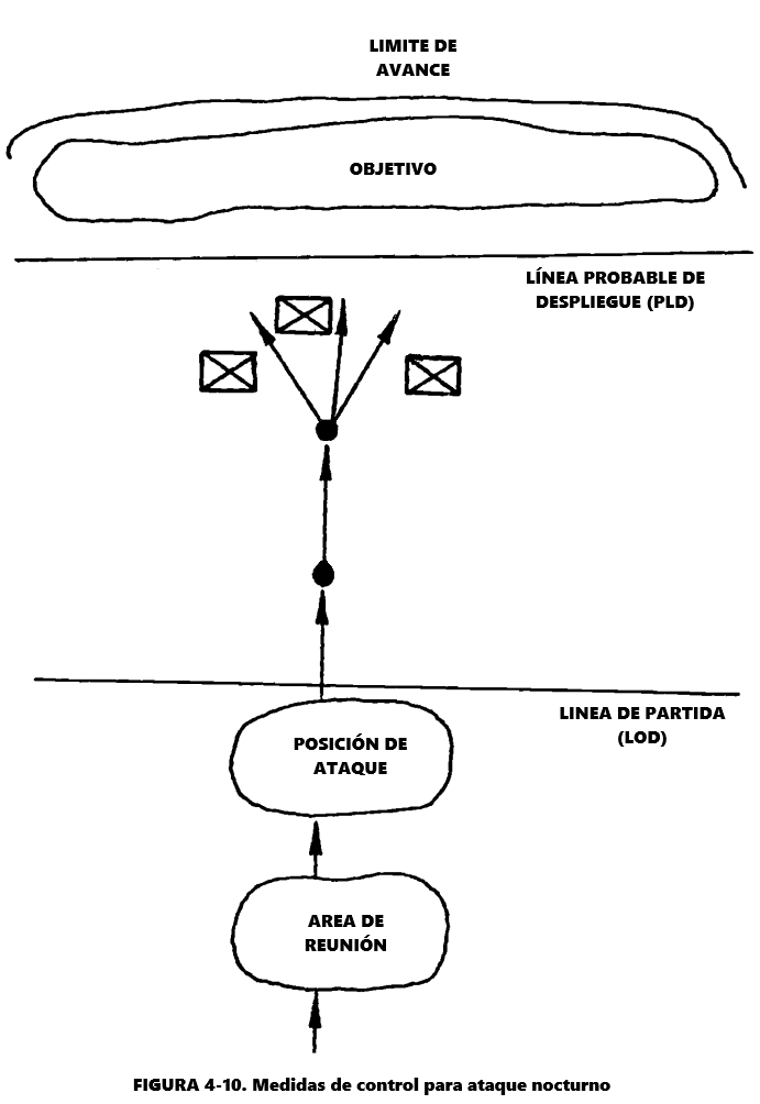

Medidas de control táctico
El grado de visibilidad determinará las medidas necesarias para asegurar el control. Las características del terreno utilizadas como medidas de control táctico, si no son fácilmente identificables de noche, pueden ser marcadas por medios artificiales. Las siguientes medidas de control normalmente se prescribirán en un ataque nocturno. (Véase fig. 4‑10.)
Área de reunión
El área de reunión puede situarse más cerca de la línea de partida que en un ataque diurno.
Posición de ataque
La posición de ataque debe encontrarse en desenfilada, pero no necesita ofrecer tanto ocultamiento como durante el día. El área seleccionada debe ser fácil de ocupar y abandonar durante la noche.
Línea de partida
La línea de partida es una línea establecida para coordinar a las unidades atacantes al iniciar el ataque.
Línea Probable de Despliegue (PLD)
La línea probable de despliegue es una línea fácilmente reconocible seleccionada sobre el terreno, donde las unidades atacantes se despliegan en formación en línea antes de iniciar un ataque nocturno.
Límite de avance
Normalmente se designa una línea de avance más allá del objetivo para detener el avance de las unidades atacantes. Debe ser fácilmente reconocible en la oscuridad (un arroyo, una carretera, el borde de un bosque, etc.).

Fase de Ejecución del Ataque Nocturno
Movimiento hacia la Línea Probable de Despliegue (PLD)
  • Una vez que la escuadra cruza la línea de partida, el movimiento hacia la PLD es continuo. La velocidad de avance es lo suficientemente lenta como para permitir un desplazamiento seguro.
  • Si se lanzan bengalas durante el movimiento hacia adelante, todo el personal adopta rápidamente la posición de tendido hasta que las bengalas se consumen. Si una bengala es lanzada después de que la escuadra haya abandonado la PLD, la escuadra ignora la bengala y continúa el movimiento hacia el objetivo asignado. Se requiere una estrecha coordinación en el empleo de bengalas. El uso indiscriminado de bengalas provoca la pérdida de la sorpresa. Si el ataque va a ser iluminado, la iluminación se inicia a la señal de los elementos atacantes (normalmente después de alcanzar la PLD).
  • A la orden, la escuadra avanza silenciosamente desde la PLD, manteniendo la formación de línea de escuadra y guiándose por la escuadra en punta.
Asalto
Una vez que el enemigo ha descubierto el ataque y se ha iniciado el fuego, entonces y solo entonces se inicia el asalto. La señal para el asalto puede adoptar cualquier forma, pero debe ser simple y fiable. La importancia de desarrollar un gran volumen de fuego durante el asalto no puede ser exagerada. Es en este momento cuando debe establecerse y mantenerse la superioridad de fuego. El asalto se ejecuta de manera agresiva. Deben emplearse municiones trazadoras para incrementar la precisión del fuego y desmoralizar al enemigo. El asalto se ejecuta del mismo modo que el descrito en el párrafo 4303. El asalto se continúa hasta el límite de avance.
Fase de consolidación y reorganización del ataque nocturno
Cuando el objetivo ha sido tomado, los planes de consolidación y reorganización se ejecutan tal como se describen en el apartado diurno. La escuadra no se desplaza ni emplea elementos de seguridad más allá del límite de avance (véase fig. 4‑10) hasta recibir la orden correspondiente.

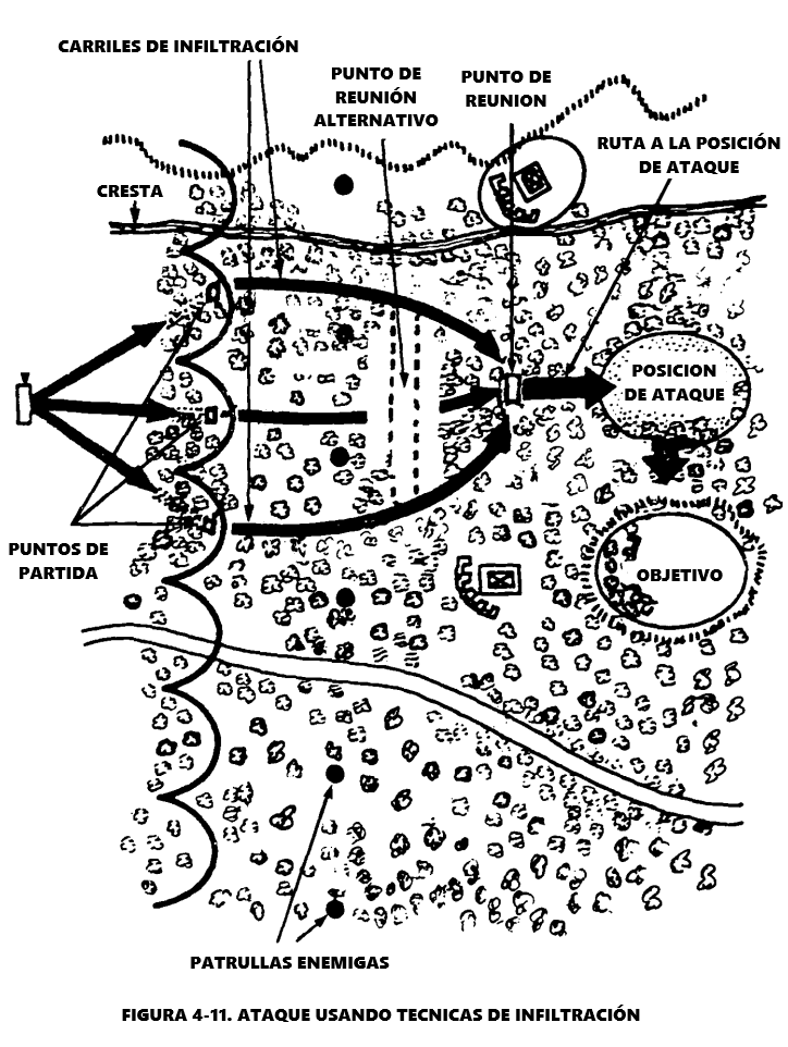

Infiltración
La infiltración es una técnica mediante la cual una fuerza se desplaza como individuos o pequeños grupos, por encima de, a través de o alrededor de las posiciones enemigas, sin ser detectada. Aunque es principalmente de carácter ofensivo, una infiltración puede llevarse a cabo en conjunto con operaciones defensivas. El propósito de una infiltración es obtener una posición táctica más favorable desde la cual ejecutar una misión posterior.
Planificación y preparación
Organización
El tamaño del grupo de infiltración depende principalmente de la necesidad de control entre los grupos infiltrados, y del número y tamaño de las brechas en las defensas enemigas. Normalmente, las unidades se descompondrán en grupos de infiltración de tamaño escuadra o equipo.
Orden
Se emite una orden detallada para la infiltración. A cada grupo de infiltración se le proporciona, como mínimo, la siguiente información:
  • Línea de partida.
  • Carril de infiltración.
  • Punto de reunión.
  • Puntos de reunión alternativos.
  • Hora o momento de reunión.
  • Rutas desde el punto de reunión hasta las posiciones de ataque.
Preparacion
Tras recibir la orden, los jefes de los grupos de infiltración siguen los procedimientos de conducción de tropas, tal como se describen en el apartado de "Procedimientos de Liderazgo de tropa".
Cada combatiente se prepara a sí mismo y a su equipo para la operación. Siempre que sea posible, cada grupo de infiltración debe transportar el equipo especial necesario para cumplir la misión de la fuerza de infiltración. Esto asegura el cumplimiento de la misión en el caso de que no todos los grupos completen con éxito la infiltración. Se parte de la premisa de que no se podrá reabastecer en el cumplimiento de esta misión.
Después de que los jefes de grupo emiten sus órdenes. Se debe exigir a todo el personal memorizar la ruta, los azimuts hacia y la ubicación de los puntos de reunión.
El cumplimiento de la misión descansa principalmente en la capacidad de los jefes de pequeñas unidades. La planificación y preparación deben ser tan exhaustivas y detalladas como el tiempo y los medios disponibles lo permitan.
Medidas de control
Carriles de infiltración
Los carriles de infiltración se extienden a través de brechas conocidas o probables en las defensas enemigas y a menudo se localizan en zonas abruptas, pantanosas o densamente boscosas. (Véase fig. 4‑11.)
Puntos de reunión
Los puntos de reunión deben estar ocultos a una posible detección por la observación y las patrullas enemigas. Son asegurados por el primer grupo que llega al área. Deben designarse rutas de escape hacia puntos de reunión alternativos.
Rutas
Las rutas desde los puntos de reunión hasta el objetivo deben estar ocultas, tanto para lograr sorpresa como para proporcionar protección.
Objetivos
Los objetivos pueden ser reservas enemigas, unidades de artillería o instalaciones de mando y logística. Las fuerzas de infiltración también pueden capturar terreno clave o establecer bloqueos de carretera para restringir el movimiento enemigo, aislar el área de combate y facilitar el movimiento de fuerzas mecanizadas propias.
Conducción del Ataque por Infiltración
Movimiento de los grupos
Los grupos de infiltración se desplazan con sigilo para evitar la detección. Los grupos de infiltración atraviesan las brechas en las líneas enemigas utilizando los carriles de infiltración. Si son detectados, los grupos evitan el combate, retirándose o maniobrando alrededor del enemigo. La velocidad de movimiento está limitada por la necesidad de mantener el sigilo. Los grupos que no puedan alcanzar su punto de reunión dentro del tiempo establecido ejecutan el plan alternativo previamente designado.
Reunión de los grupos
En el punto de reunión, los grupos se concentran y se completan los preparativos para el asalto. El primer grupo de infiltración que llega al punto de reunión lo asegura.
La fuerza reunida abandona el punto de reunión para asaltar el objetivo a la hora o momento designados. El cuerpo principal puede ser precedido por un pequeño elemento de seguridad (equipo de reconocimiento), cuya misión es evitar que el cuerpo principal sea detectado o sorprendido.
Asalto
La fuerza se detiene antes de alcanzar el objetivo para realizar el reconocimiento final y la coordinación. Esta posición de asalto debe ser la última zona segura, con cubierta y ocultación, antes de llegar al objetivo.
El asalto al objetivo se caracteriza por la sorpresa y el empleo de máxima potencia de fuego contra el punto más débil del objetivo, con el fin de destruirlo o capturarlo rápidamente. Si está previsto el enlace con otras fuerzas propias, se emplean señales de reconocimiento visuales y acústicas previamente designadas para evitar enfrentamientos entre unidades amigas.
Si el objetivo no puede ser mantenido, la fuerza de asalto se repliega a un área de reunión para ejecutar nuevos asaltos o se retira hacia las líneas propias. La retirada hacia líneas propias puede realizarse por vía aérea o mediante exfiltración, ya sea como unidad intacta o por grupos de exfiltración. Una vez alcanzadas las líneas propias, la unidad se reorganiza nuevamente.

Planeamiento y coordinación: El jefe de escuadra recibe la orden de ataque de su oficial al mando. Su escuadra, con el poder de combate adicional proporcionado, recibe la misión de capturar o destruir un determinado emplazamiento. Las otras escuadras reciben la misión de atacar otros emplazamientos de manera simultánea. Los ataques suelen llevarse a cabo en un frente estrecho, con el propósito de lograr una penetración.
Planeamiento del ataque
  • Durante su reconocimiento, el jefe de escuadra observa y planifica lo siguiente:
    • Ubicación del emplazamiento en el objetivo asignado a la escuadra.
    • Posición de las troneras y los campos de fuego enemigos.
    • Fortificaciones de campaña y obstáculos circundantes.
    • Ubicación de otros emplazamientos enemigos que apoyan su objetivo asignado.
    • Una posición de asalto tentativa y una línea final de coordinación.
    • Una ruta hacia la posición de asalto.
    • Una posición para la base de fuego.
  • Con base en su reconocimiento, su misión y la misión del resto del operativo, el jefe de escuadra planifica el ataque.
  • El jefe de escuadra determina si permanecerá con la base de fuego o si avanzará con la unidad de asalto. Si va a dirigir la unidad de asalto —que es el método preferido— designa a un jefe de base de fuego, que normalmente es el jefe del equipo asignado a la base de fuego. Si por alguna razón debe permanecer con la base de fuego, designará al jefe de equipo más antiguo como jefe de la unidad de asalto.
  • Una vez completado el plan, el jefe de escuadra realiza un ensayo, si es factible. Durante el ensayo, verifica su plan y se asegura de que todos los miembros de la escuadra y los elementos agregados conozcan sus funciones.
Fuegos de preparación
  • Un bombardeo previo del área por parte de aviación, morteros, artillería y fuego naval puede preceder al ataque.
  • El jefe de escuadra posicionará la base de fuego y cualquier arma asignada a ella bajo la cobertura de los fuegos preparatorios. La posición de la base de fuego se establece lo más adelante posible.
  • Los equipos de fuego y las armas agregadas que conforman la unidad de asalto permanecen en el área de reunión o se desplazan hacia la posición de ataque.
Movimiento hacia la posición de asalto
La base de fuego neutraliza al enemigo en el emplazamiento disparando contra la tronera. Además, se somete a fuego al enemigo en las fortificaciones de campaña circundantes. Cuando el fuego del emplazamiento y de las fortificaciones de campaña es neutralizado, la unidad de asalto avanza hacia la posición de asalto. Debe emplearse humo para ocultar el movimiento hacia la posición de asalto y durante la apertura de brechas en obstáculos.
  • La unidad de asalto abre brecha en cualquier obstáculo que encuentre y destruye al personal enemigo que no pueda ser evitado.
  • La posición de asalto debe situarse en el flanco del emplazamiento, para aprovechar la observación restringida y el campo de fuego limitado del defensor.
Asalto al emplazamiento
El asalto se lleva a cabo en la siguiente secuencia:
  • El jefe de la unidad de asalto da la señal de asalto. A esta señal, la base de fuego desplaza o cesa sus fuegos. Debe emplearse humo para cubrir el asalto.
  • La unidad de asalto ataca el objetivo tan pronto como los fuegos de apoyo son desplazados o cesan.
    • Los enemigos restantes son destruidos con fuego de armas ligeras, fuego del lanzagranadas y granadas de mano.
    • El emplazamiento es registrado en busca de material de inteligencia, túneles u otras entradas.
  • Una vez capturado el objetivo, el jefe de escuadra adelanta su base de fuego. La escuadra entonces consolida el objetivo y se prepara para cualquier contraataque. La escuadra puede recibir la orden de apoyar con fuego el ataque de otra escuadra, o puede recibir la orden de continuar el ataque contra otro objetivo.
