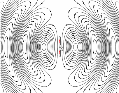

1. Naturaleza de las radiocomunicaciones
Las comunicaciones inalámbricas se sustentan en la propagación de ondas electromagnéticas a través del espacio, viajando en línea recta desde la antena emisora hasta la receptora. Sin embargo, en un entorno operativo real, estas ondas no se desplazan en el vacío: interactúan constantemente con la atmósfera y el entorno físico. Dependiendo de su frecuencia, las ondas pueden reflejarse en superficies sólidas, difractarse al rodear obstáculos o ser atenuadas (absorbidas) por elementos como la vegetación densa, el hormigón urbano o la propia curvatura de la Tierra. Comprender este comportamiento es crucial para el operador, ya que cualquier obstáculo en la línea de visión (LOS, por sus siglas en inglés) debilitará la señal, alterando drásticamente el alcance eficaz y la claridad de la transmisión.

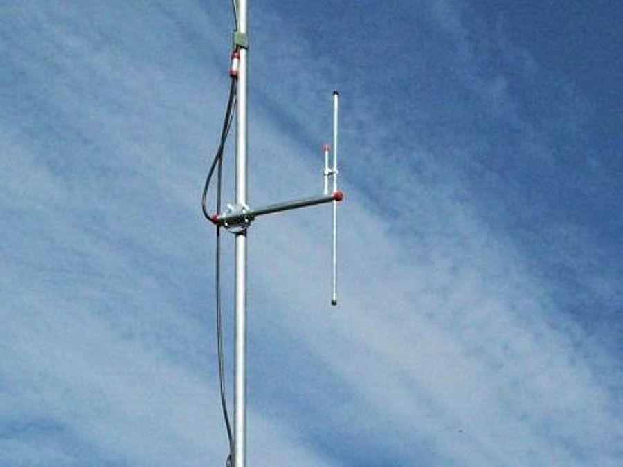

Centrándonos en la antena dipolo o omnidireccional, un ejemplo de este tipo se puede observar en la Figura 1, esta es capaz de propagas y recibir las ondas de radio por todas direcciones vistas desde un plano horizontal, es decir por todo lo que le rodea, excepto justamente por su parte superior o inferior, esto se puede visualizar mejor con las Figuras 2 y 3. La posición de la antena es crucial, lo idóneo es que se encuentre perpendicular al suelo, pues es como se obtiene su mayor eficacia, en cambio si esta se encuentra paralela al suelo su efectividad se ve reducida considerablemente, solamente tenemos que imaginarnos la Figura 3 girada 90 grados, esto se traduce en que la antena ya no puede recibir por todo su alrededor.
Figura 1: Antena dipolo
Figura 2: Diagrama bidimensional animado del funcionamiento de la antena dipolo

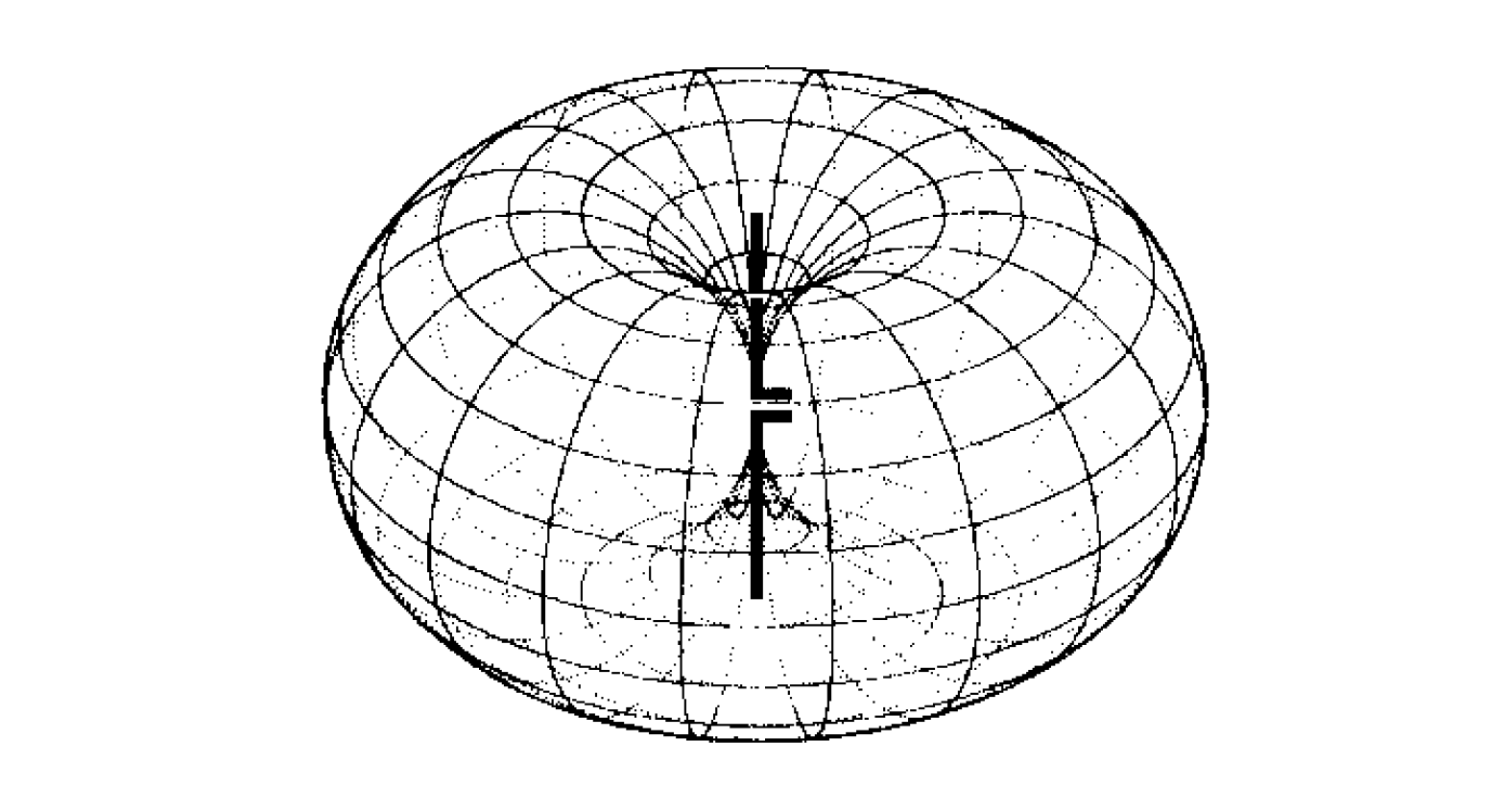

Figura 3: Diagrama tridimensional de la propagación de la antena dipolo
