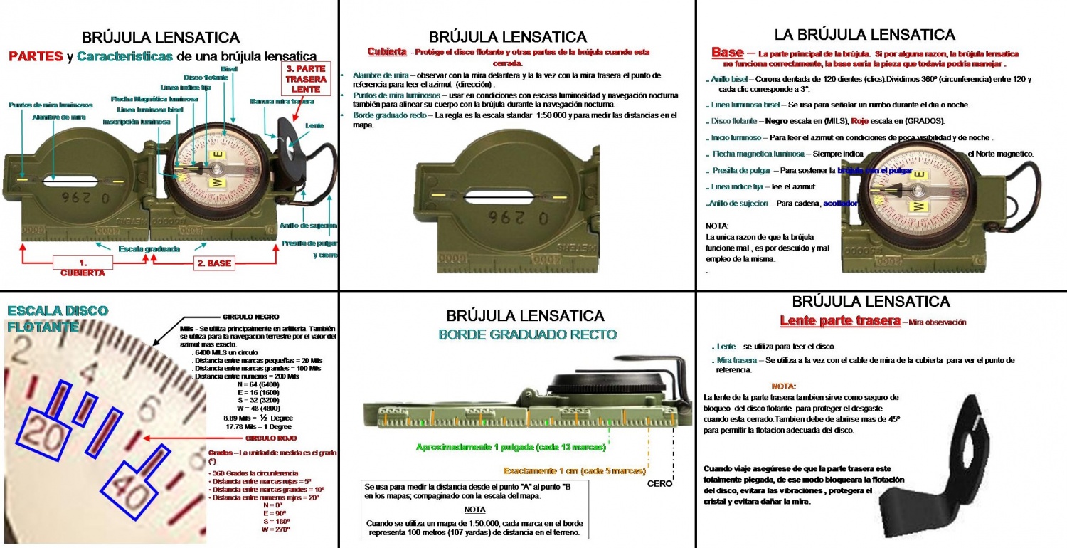

Brújula
La brújula es una aguja imantada que puede oscilar libremente permitiendo determinar la dirección de los Polos Magnéticos Terrestres. El objetivo final de una brújula no es señalar nuestra posición, sino indicar nuestra dirección de marcha. Es un dispositivo orientador, pero no localizador.
Hay distintos tipos de brújulas, pero la que vamos a tratar aquí es la brújula militar o lensática. Esta brújula tiene la particularidad de disponer de unas miras y un “pelo” para alinearlas tal como haríamos en un fusil y así poder determinar el rumbo de cualquier objeto en el terreno.
El limbo es la esfera graduada del interior que gira libre junto a la aguja y viene dividido en 360º grados sexagesimales, además de indicar los 4 puntos cardinales cada 90º. En nuestra brújula además tenemos también otra escala donde se divide la circunferencia entre 64 partes, y que se usa para tiro balístico, y que en este caso se divide el limbo de los cañones de tiro en 6400 partes conocidas como mils.

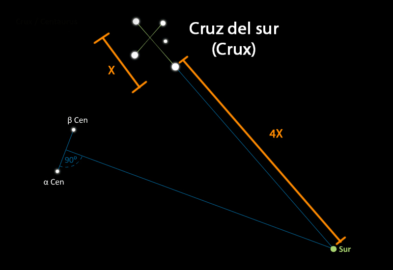

Las Estrellas
Las constelaciones son conjuntos de estrellas que fueron ya descritos por los griegos a las que les dieron nombres en general relacionados con su mitología. Hay gran número de constelaciones con nombres distintos (Aries, Cáncer, Tauro, Sagitario, etc.). Sin embargo, para fines de orientación nocturna las que interesan son las denominadas constelaciones circumpolares, que así se denominan las que se sitúan en las inmediaciones de los polos (Norte o Sur).

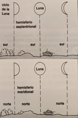

La Luna
La luna gira en una órbita más o menos circular a unos 400.000 Km. de nuestro planeta completando una vuelta en un período aproximado de 28 días. Durante este tiempo, el sol ilumina sus diferentes secciones. Estas diferentes iluminaciones son lo que conocemos con el nombre de fases lunares.

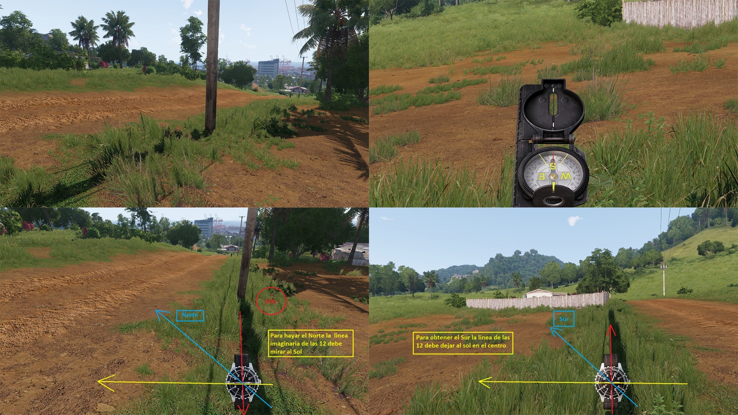

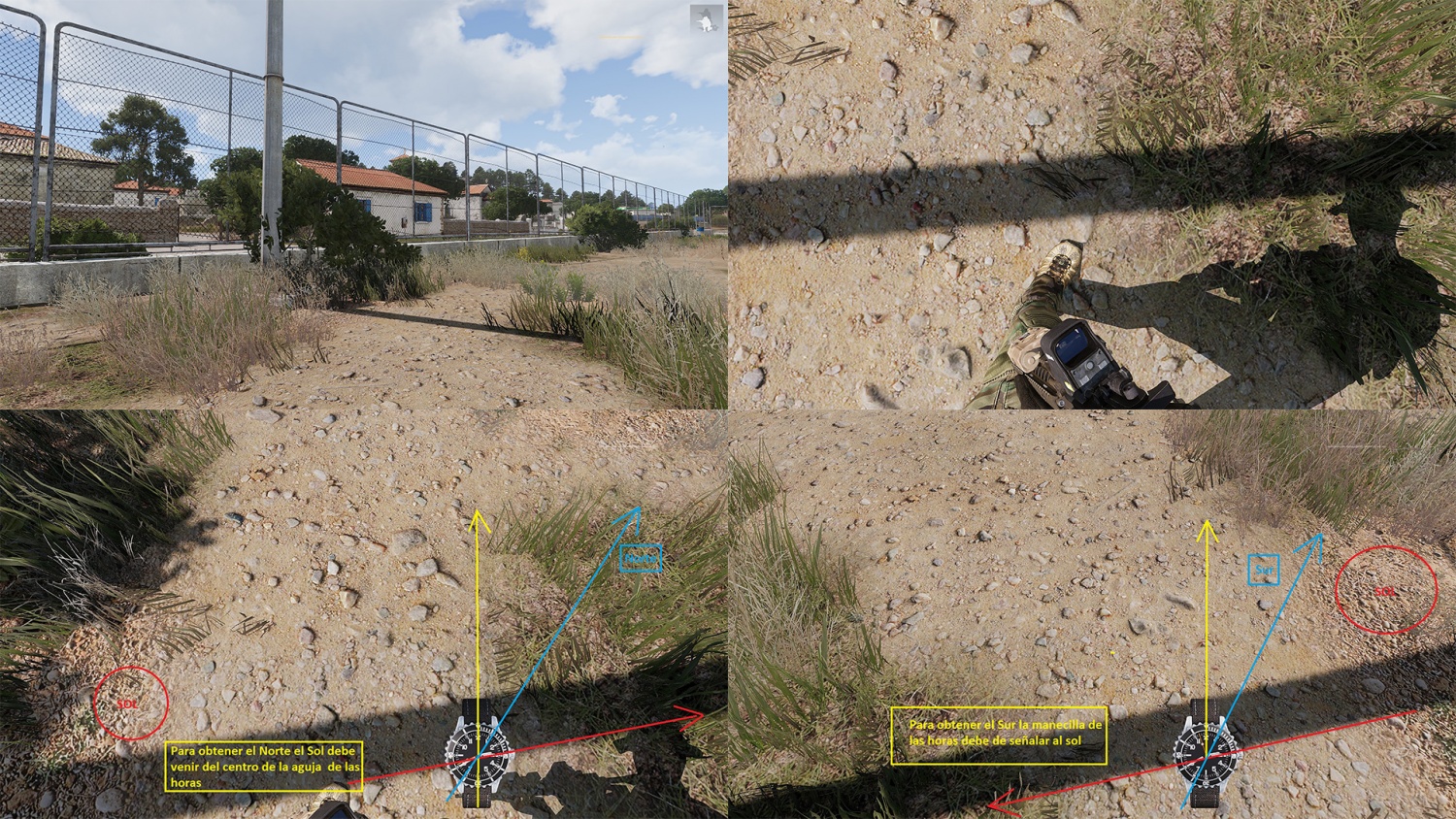

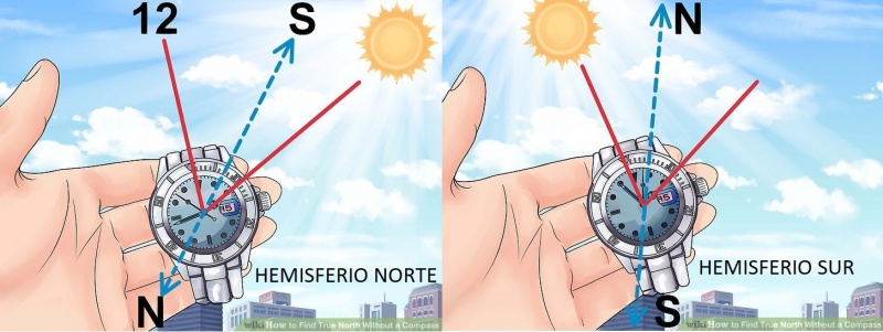

Reloj
El reloj permite obtener la dirección N-S con rapidez y facilidad. Además, puede aplicarse cuando el sol se halle parcialmente oculto por nubes siempre y cuando podamos determinar su posición en el cielo, aunque no proyecte sombras.
Se ajusta el reloj a la hora solar (en el Arma 3 ya está ajustado) y se apunta su manecilla horaria hacia el sol. Entonces se toma el ángulo que forma esta manecilla con las doce y se calcula su mitad (lo que se denomina bisectriz). La bisectriz señala hacia adelante la dirección Sur y hacia atrás la dirección Norte.
Para poder usar esto en el arma debemos ayudarnos de una sombra de algún objeto recto (por ejemplo, una farola)
Lo siguiente será colocarnos justo encima de la sombra y mirar hacia el suelo, de manera que estemos mirando casi horizontal.
Ahora sacamos el reloj y lo dejamos fijo pulsando dos veces rápidamente la tecla "o".
Acto seguido nos giraremos para hacer coincidir la manilla de la hora con la sombra. Hay dos formas si dejamos el sol en el centro de la manilla obtendremos el norte y si dejamos al sol en el número de la hora encontraremos el sur. Sabiendo esto podemos hacer el que más nos convenga según nos interese obtener el norte o el sur. El proceso es el mismo, para hacer el norte hay que trazar un ángulo entre la línea marcada de las horas y las 12 del reloj, y sacamos su bisectriz, osease la mitad del ángulo. Y ya solo nos falta alargar la línea de forma imaginaria para encontrar una referencia para tomar el rumbo.
En el Hemisferio sur en vez de con la aguja de las horas se hace el mismo proceso pero con la que marca las 12

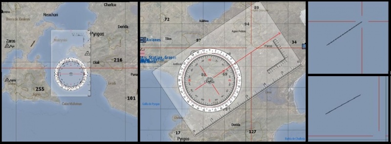

Para ello necesitaremos disponer de un mapa, la brújula y las map tools.
Funcionamiento Básico Map tools (Herramienta de mapa):
Abriremos el mapa y con el mapa abierto abriremos el menú de interacción propia (Ctrl+Winds Izq.) Se nos desplegará un menú y accederemos a las herramientas de mapa (Nos dará a elegir entre normal o pequeña, la función es la misma en las 2).
Una vez hecho esto tendremos el Map tools abierto. Como se aprecia en las imágenes se trata de una regla, una L invertida con números (que sirve para dividir la cuadrícula tema ya visto en Manual Topografía y un graduador (que tendrá la misma numeración que la brújula).
Esta herramienta se puede girar manteniendo pulsado Alt + click derecho del ratón y desplazando el ratón de izquierda a derecha (sin soltar Ctrl + Click De.) sobre la herramienta (es decir el cursor del ratón debe estar sobre el Map tools, de lo contrario no girara, ver imagen)
Con el Map tools, también podremos hacer líneas en el mapa. Para ello basta con pulsar Ctrl+Click De una vez sobre el mapa. Veremos cómo se crea una línea que va del punto seleccionado al cursor del ratón. Para marcar la línea simplemente deberemos de volver a pulsar click dcho. y la línea quedará marcada en el mapa. Estas líneas solamente las veremos nosotros. Si os molestan también podréis borrarlas simplemente posando el cursor sobre la línea y presionando Supr.

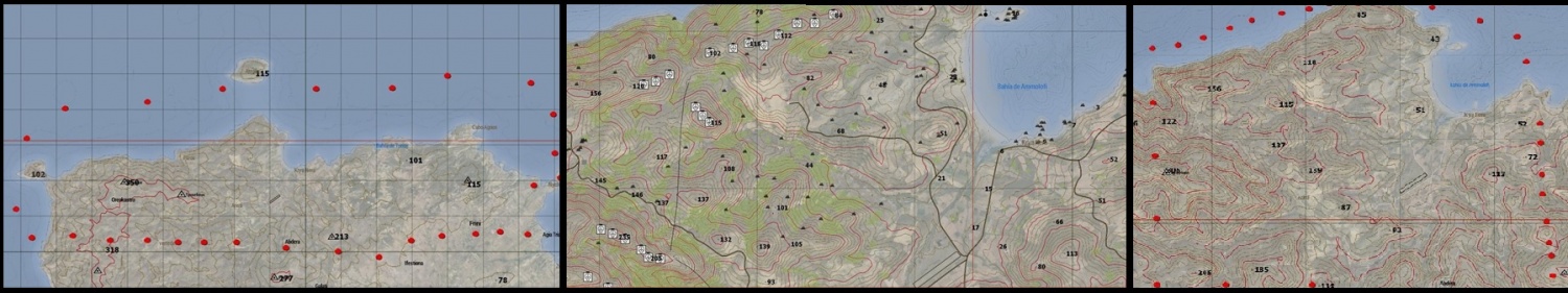

TituloTriangular 1posición con Map tools
Una vez aprendido cómo manejar el Map tools, explicaremos como triangular vuestra posición: Imaginemos que nuestra unidad ha sufrido fuego de artillería, es de noche y con la desorientación nos hemos alejado de la zona por diversas razones y actualmente nos encontramos en un bosque, sin comunicación. Solo nosotros:

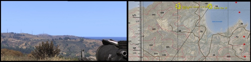

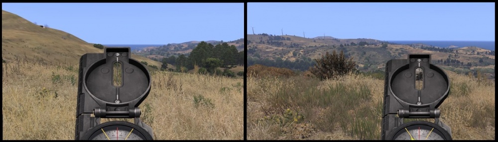

Lo primero que debemos hacer es subir, buscar una cota, algo que nos dé una visual de la zona intentando, a ser posible, una visual de 360 grados en busca de edificaciones características, costa, iglesias, capillas, carreteras etc., algo característico que aparezca en el mapa.
Una vez en un alto, observamos si hay algo que destaque sobre el resto. En mi caso, observo que a rumbo 40 se encuentra el mar. Por rumbo 155 observó una antena repetidora de televisión bastante característica, pero la descartamos ya que en el mapa no hace referencia a esas antenas. Pero desde mi posición actual no puedo hacer una triangulación correcta ya que debería de ver la mayor costa posible. Para hacerme una idea en que parte de costa estoy, por ello sigo subiendo.

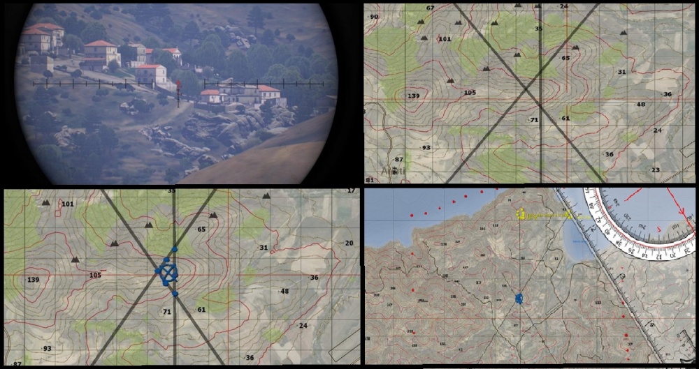

Una vez nos movemos, ya por fín logro ver la costa y algo más curioso un campo eólico. Vamos a empezar a acortar zona en el mapa. Por lo que puedo quitar varias zonas como toda la costa sur.
También puedo suprimir toda la costa norte que de tanto al Whisky como al Echo. Por otro lado, ese campo eólico me ha hecho descartar la parte echo de la isla a falta de ellos. Por otro lado, estos campos eólicos tienen una forma característica por lo que busco en la parte norte del mapa un campo eólico grande, y una vez encontrado mi zona se ha reducido. Cabe destacar que el campo eólico parece no estar a más de 600 metros, por lo que parte del lado Echo queda descartado.

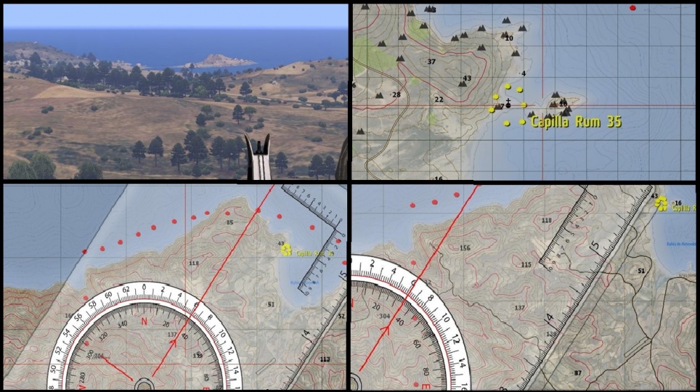

Observando mi entorno veo una capilla bastante característica en una pequeña península al rumbo 35 y busco en el mapa, esa será mi primera referencia para triangular mi posición para esto, utilizare el Map tools y lo ajustare a 35 grados. Una vez hecho esto creare una línea desde la capilla y la extenderé todo lo largo que quiera.
Como última referencia, y observando el mapa utilizare el eólico más cercano a la costa, actualmente en rumbo Norte puro. Al igual que con la capilla ajustare el graduador y creare una línea.
Una vez hecho esto conseguiré que las dos líneas se corten entre sí, esa será mi posición más o menos, esta operación se debe repetir con otro elemento para ajustar más mi posición. Para ello observo que en 145 se encuentra una iglesia, por lo que la utilizare. Ajusto el map tools y trazo la línea. Con esta tercera línea ya puedo asegurar mi posición dentro del triángulo.

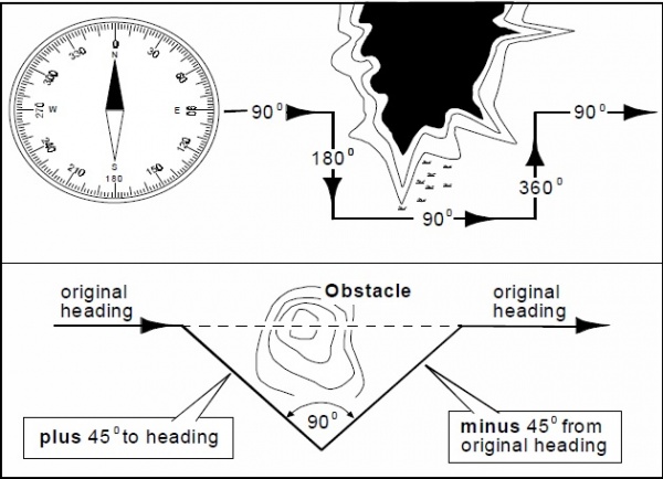

Dogleg y desplazamiento de 90 grados
Avanzar en línea recta de la siguiente manera
- Mantén el rumbo hasta llegar al destino.
- Mide la distancia contando el número de pasos en un curso dado y conviértelos en unidades de mapa.
- Un paso es la distancia recorrida cada vez que el mismo pie toca el suelo.
- Las distancias medidas por pasos son aproximadas (ejemplo en terreno abierto, 900 pasos por kilómetro [promedio], o ejemplo en terreno accidentado, 1200 pasos por kilómetro [promedio]).
- Usa la cuenta de ritmo junto con la evaluación del terreno y el rumbo para determinar la ubicación. El ritmo de un individuo varía debido a factores como el terreno escarpado, el viaje de día/noche o la condición de herido/ileso.
Ajusta la estimación de la distancia recorrida contra estos factores para obtener una precisión relativa cuando se utiliza un recuento de ritmo.

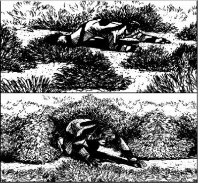

Un objeto en movimiento es fácil de detectar por lo tanto evítalo todo lo posible, si es necesario entonces:
- Camúflate con el entorno natural, incluso reptando.
- Evita hacer siluetas rompe la forma humana o las líneas reconocibles.
- En intervalos irregulares
- PARA en un punto de ocultación.
- MIRA si hay signos de actividad humana o animal (humo, pistas, caminos, tropas, vehículos, aviones, cables, edificios, etc.).

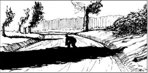

- Cruza caminos después de la observación desde la ocultación hasta determinar la actividad del enemigo.
- Cruza en puntos que ofrecen ocultamiento como arbustos, sombras, curvas del camino, etc.
