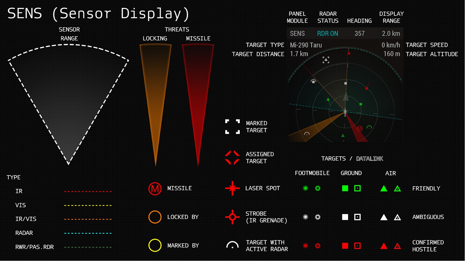

Sensor Display
| Tecla por Defecto | Función |
| R |
Seleccionar el siguiente objetivo (los objetivos se priorizan de acuerdo con el arma actualmente seleccionada y la amenaza del objetivo) |
| T |
Seleccionar el objetivo bajo el cursor / centro de visión |
| LCTRL + R | Activar/desactivar radar |
Radar activo
- El único sensor que puede ser activado y desactivado.
- El único sensor que proporciona información sobre la velocidad, altitud y distancia de un objetivo.
- Para poder fijar un objetivo, los misiles guiados por radar (ARH) requieren que el radar esté encendido.
- Al activarse, el radar hace que tu vehículo sea detectable por RWR o radares pasivos hasta el doble del alcance de tu propio radar.
