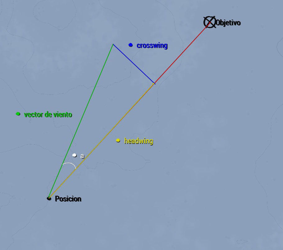

Cálculo de Headwing y Crosswing
Una de las funciones que dispone el Kestrel es el calculo del viento de cara o cola y el viento cruzado:
Resumiéndolo, el viento cruzado y el viento de cara/cola son la descomposición del vector de viento con respecto a nuestro objetivo.
a = Azimut objetivo - Azimut viento
Crosswing = sen a * vector de viento
Headwing = cos a * vector de viento

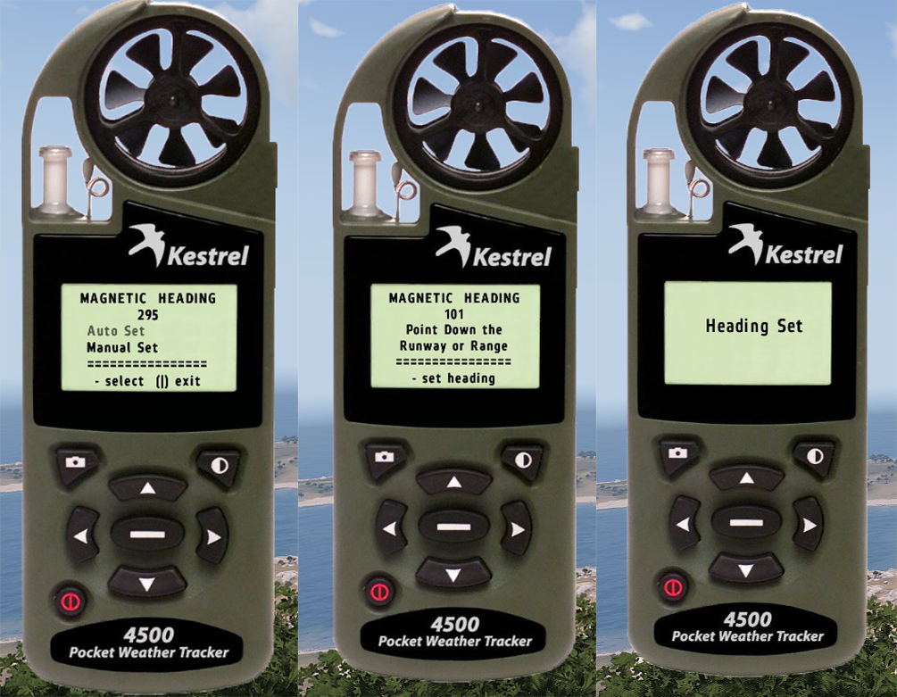

1º Fijar el azimut del objetivo:
Para ello nos ponemos mirando al objetivo y seleccionamos o la pantalla de crosswing o de headwing en el kestrel usando las flechas.
De aquí tenemos disponemos de 2 opciones:
1A- Ajuste Auto
Dándole click al botón central pasaremos entre las distintas pantallas, en esta opción nos cogerá automáticamente el azimut al que estemos mirando, tras la pantalla de heading set, el azimut al objetivo estará ya configurado.

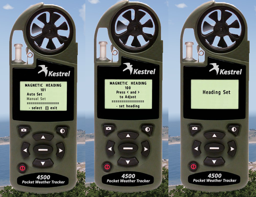

kestrelf2.png1B-Ajuste Manual
Con este ajuste en vez de usar la brújula del kestrel podremos ponerle el azimut con los botones de izquierda y derecha para ajustarlo sin tener que estar mirando al objetivo

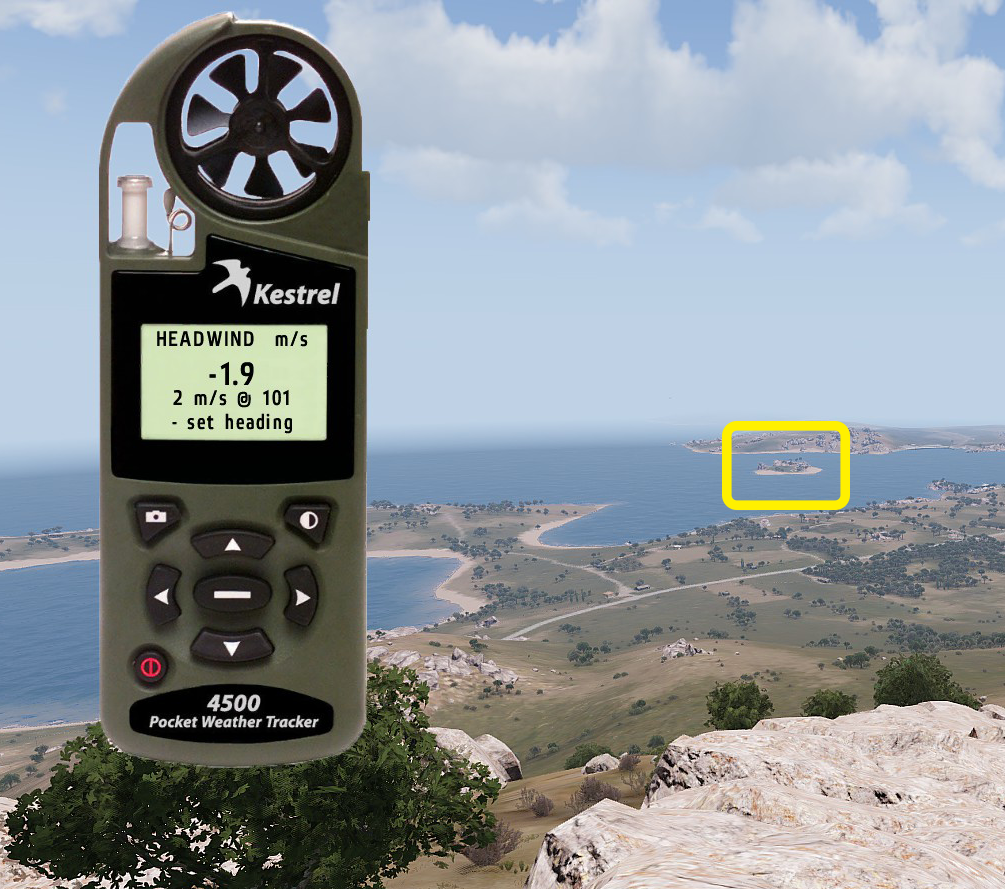

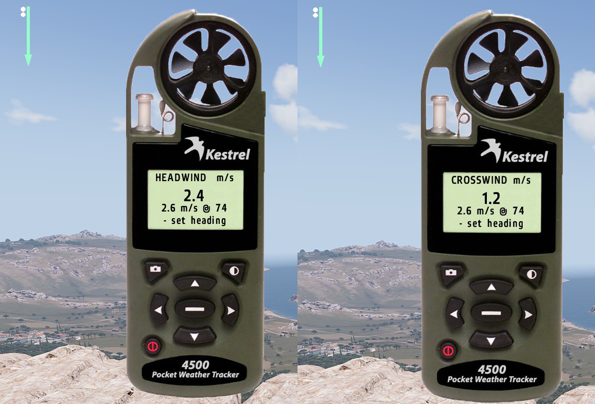

2 Alinearse al vector de viento y conseguir headwing y crosswing
Ahora tenemos que encararnos a la dirección de viento para conseguir su valor de incidencia en nuestra posición, para ello nos podemos ayudar con el vector de viento de arma 3 (combinación por defecto: "control + K "). Una vez estamos encarados en la pantalla de headwing veremos en grande el valor de headwing y lo equivalente en la pantalla de  crosswing
