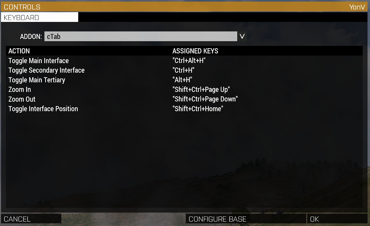

Configuración de controles
Uso
Abrir/mostrar dispositivo
- Presión del botón asignado (por defecto: Ctrl H) para abrir/cerrar el dispositivo activo.
- Combinaciones alternativas para modos grandes, secundarios o dispositivos “alt”. Por ejemplo CTRL + ALT +H.
