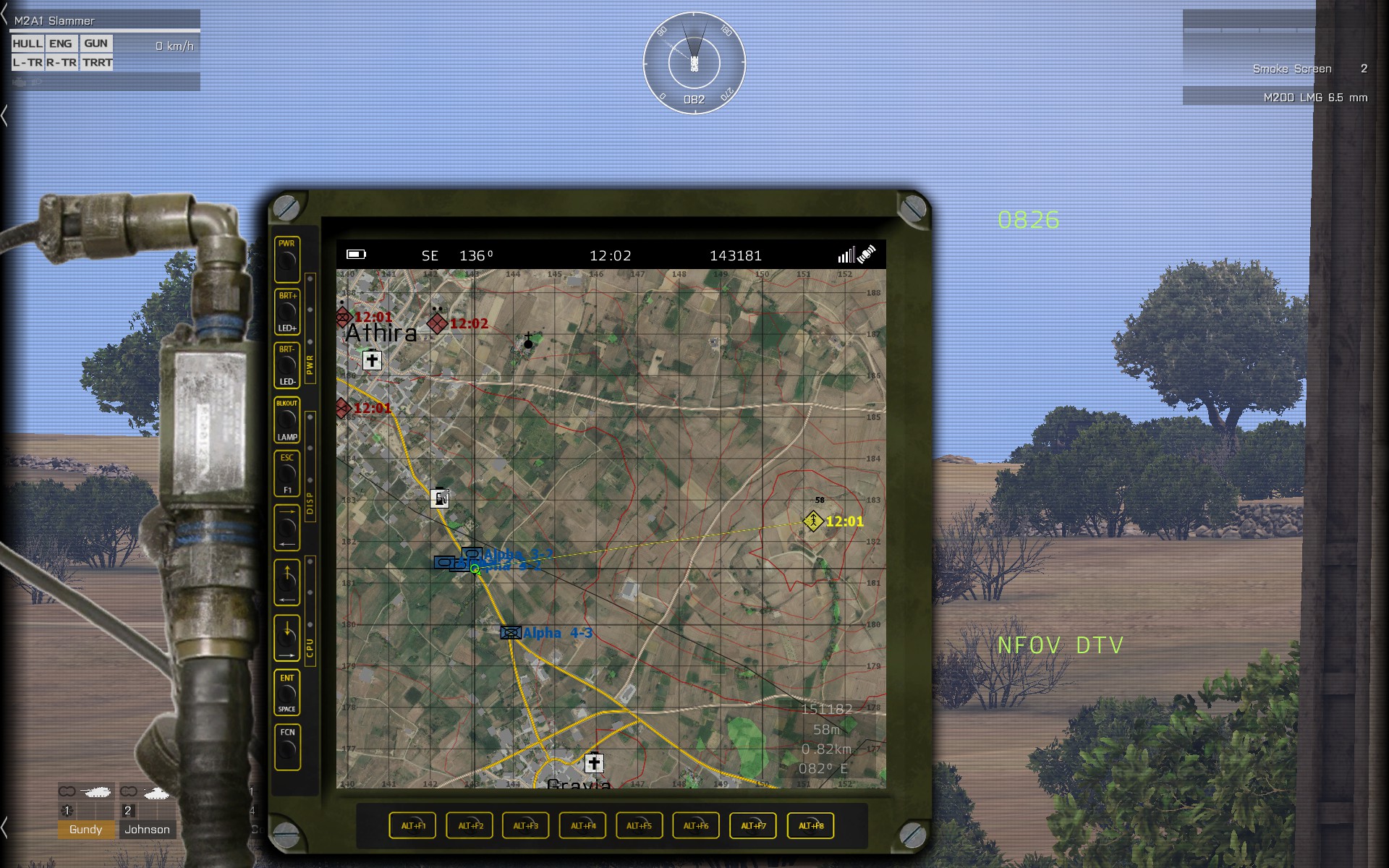

- Interfaz FBCB2 montada en vehículos, Blue Force Tracking

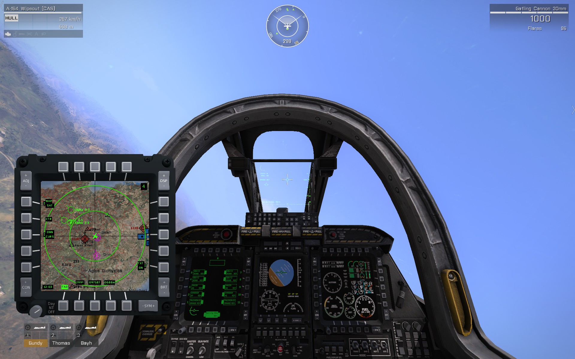

- Pantalla de Conciencia Táctica (TAD) para vehículos aéreos, Blue Force Tracking

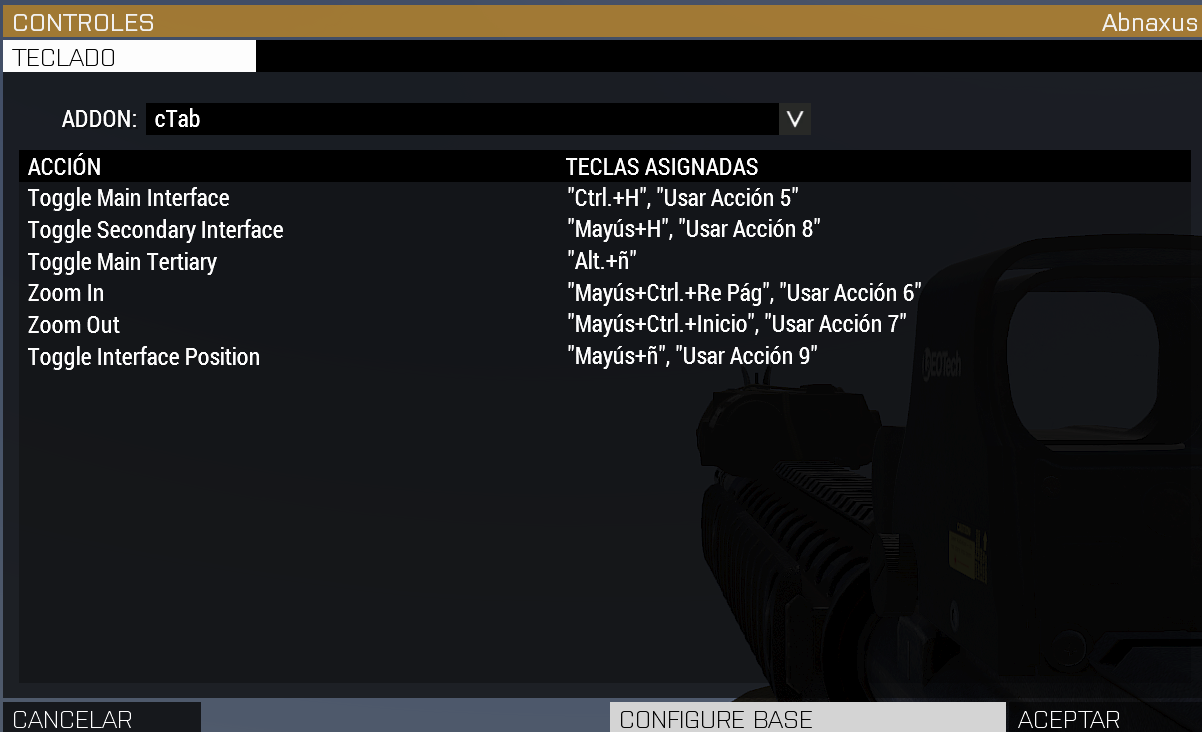

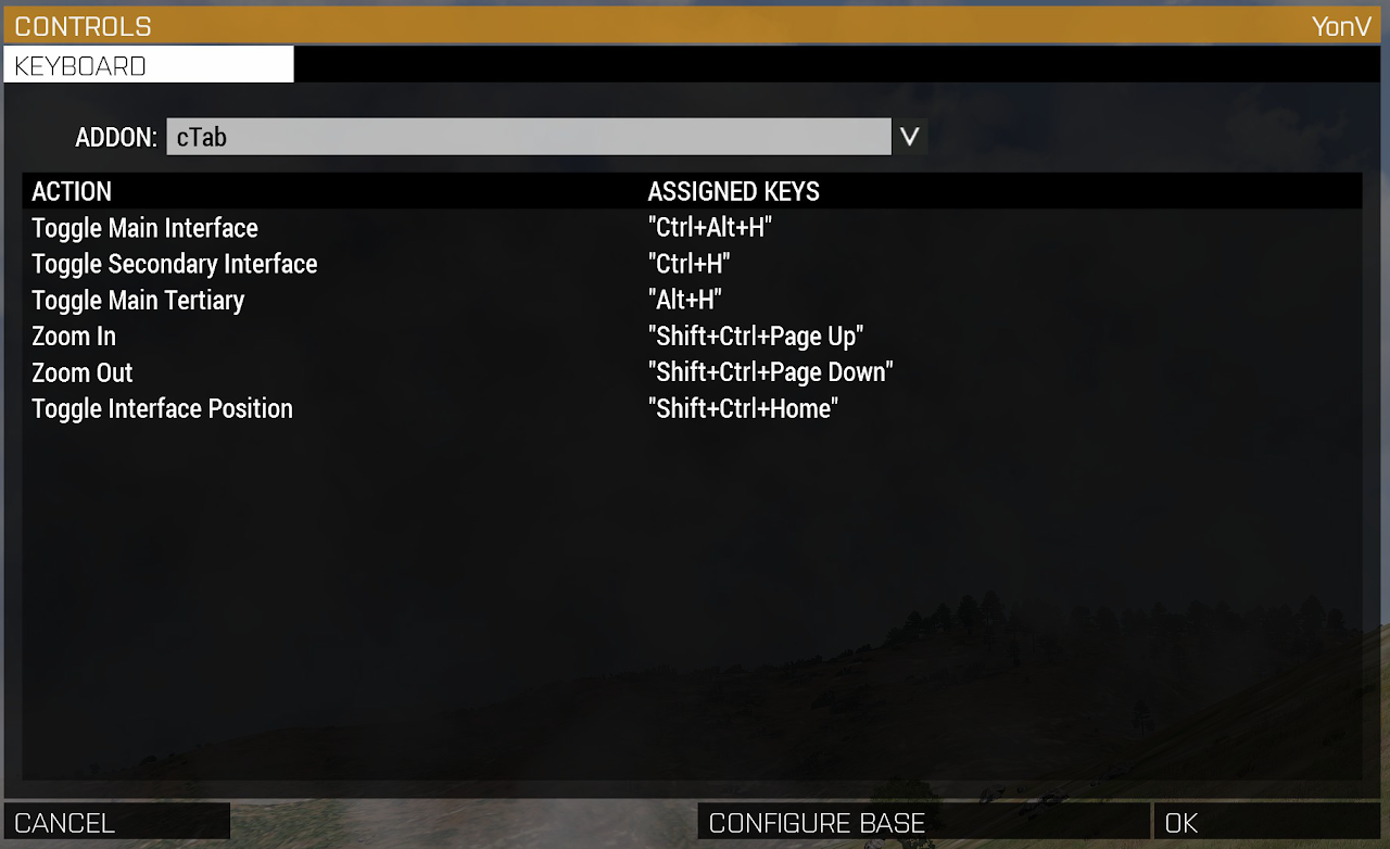

- Presión del botón asignado (por defecto: Ctrl H) para abrir/cerrar el dispositivo activo.
- Combinaciones alternativas para modos grandes, secundarios o dispositivos “alt”. Por ejemplo CTRL + ALT +H.

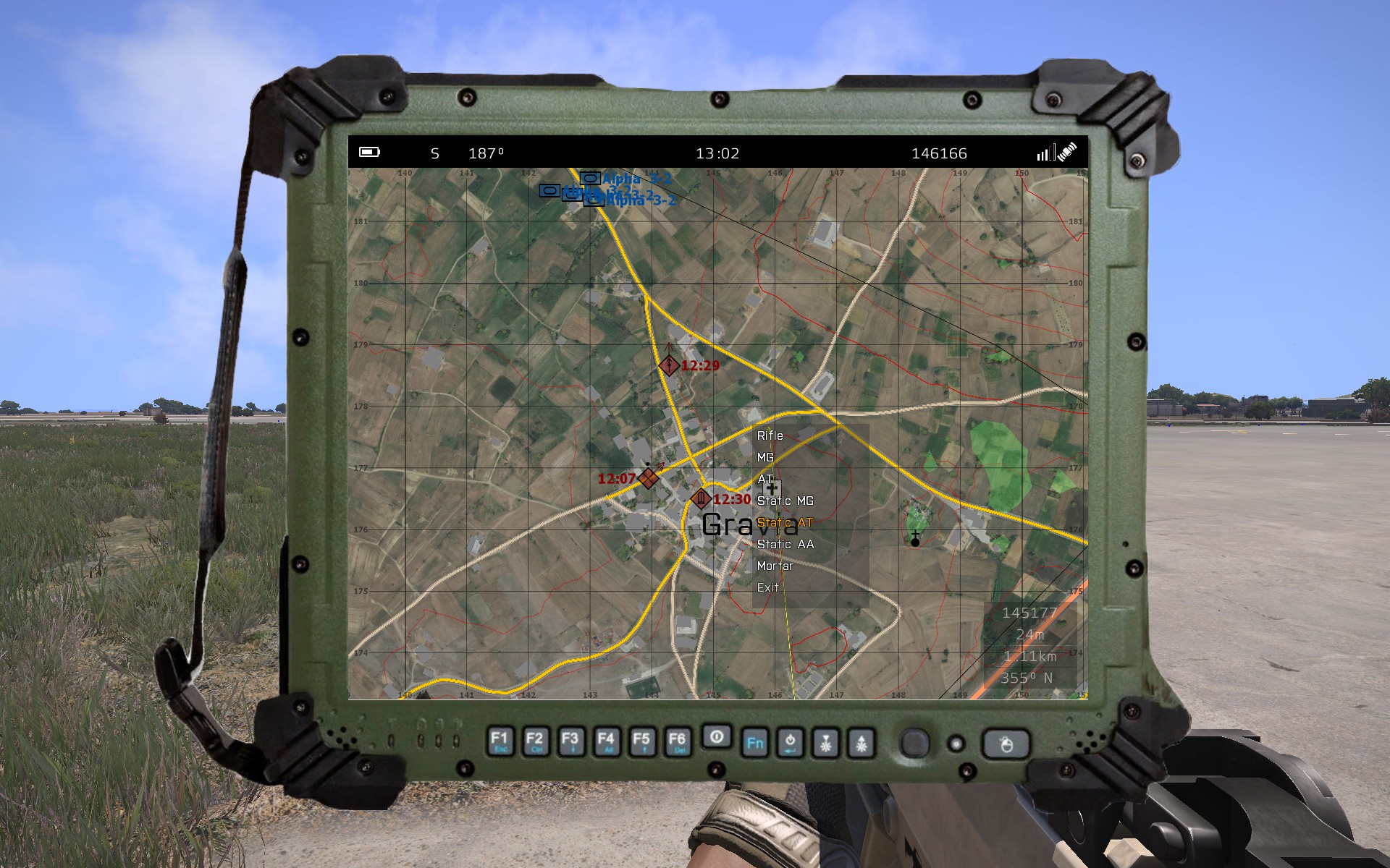

Monitoreo de fuerzas amigas (BFT)
- En el tablet, gracias al modo Blue Force Tracker, veremos todos los vehículos y personal equipado en tu facción que lleven cTab/dispositivo compatible.
- Visualización de iconos con orientación e índice de grupo.
- Importante: asegurarse de que todas las unidades relevantes lleven el equipo requerido para que aparezcan correctamente.
Creación de marcadores/ítems en el mapa
- En el modo mapa del tablet: doble-clic izquierdo para colocar un marcador en la posición del cursor.
- Tecla DEL para eliminar el marcador destacado.
- Uso táctico: puedes marcar puntos de interés (posiciones enemigas, obstáculos, zonas de interdicción, rally-points).

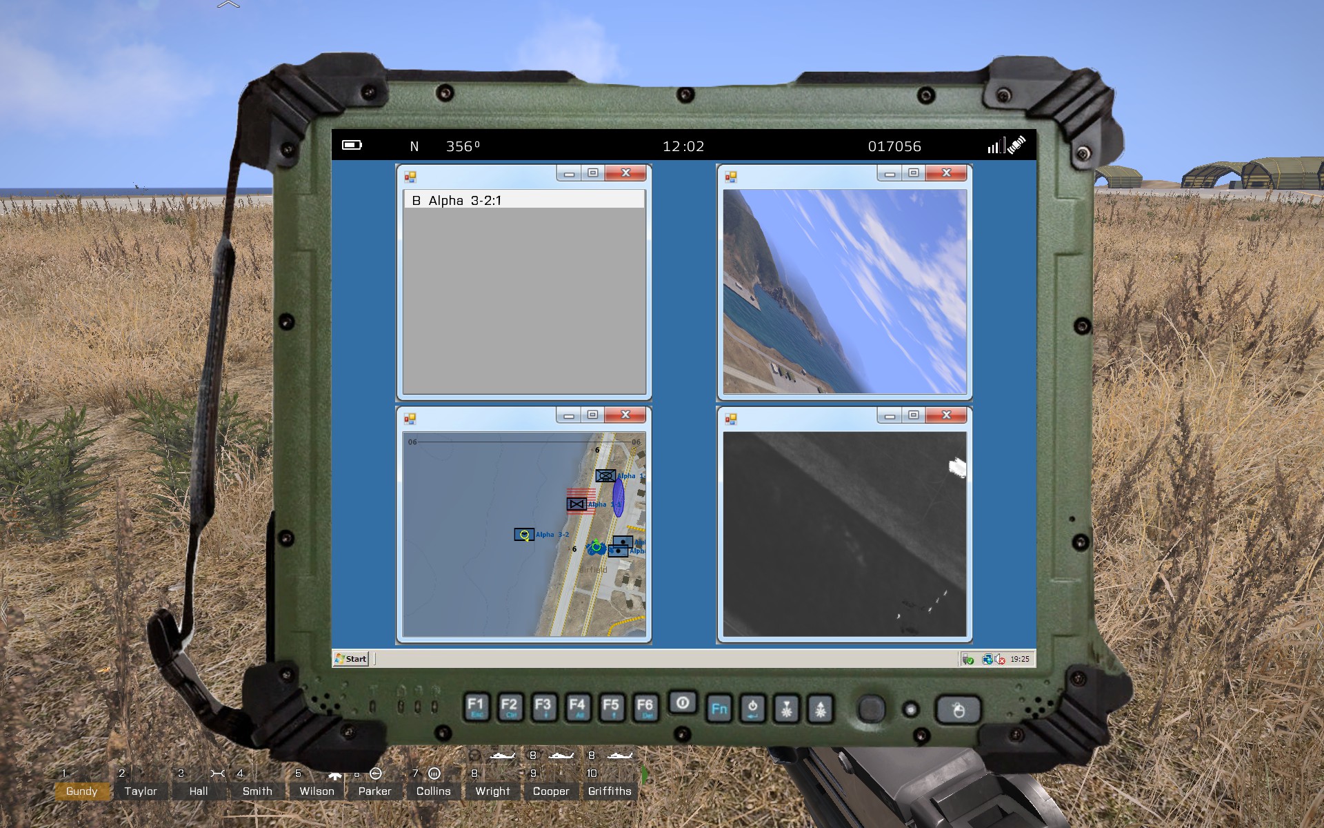

Transmisión desde UAV / HelmetCam
- En el tablet existe un modo dedicado para visualizar las imágenes de UAVs o cámaras de casco. Cambiar al modo con, por ejemplo, tecla F2 para UAV, F3 para HelmetCam.
- Uso táctico: Los líderes pueden ver la planificación desde el aire o la visión de infantería en el terreno, y tomar decisiones de maniobra basadas en ello.
