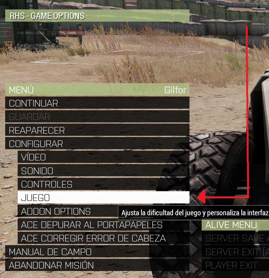

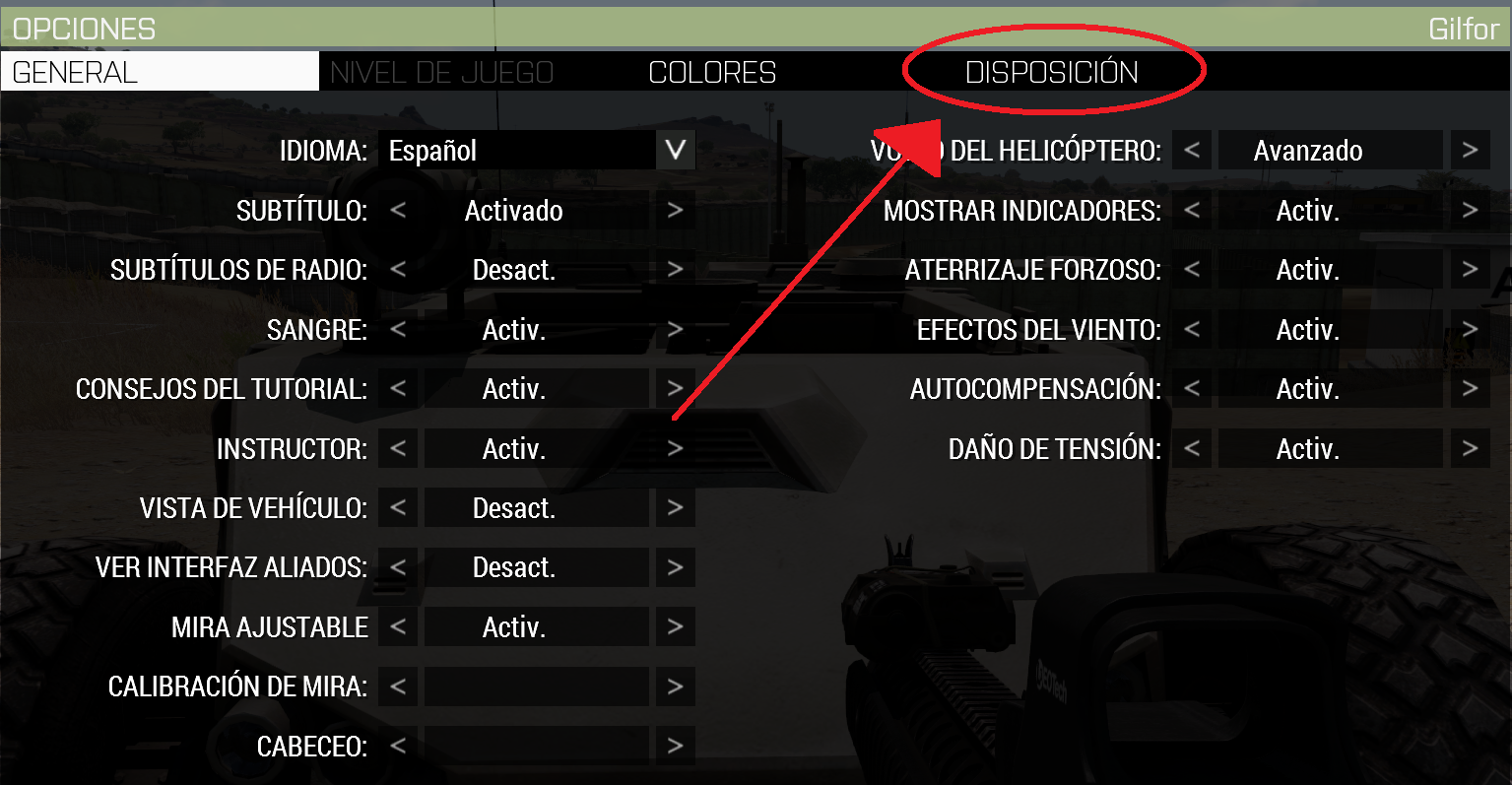

Le damos a ESC y clickamos en JUEGO.
Clickamos en Disposicion.

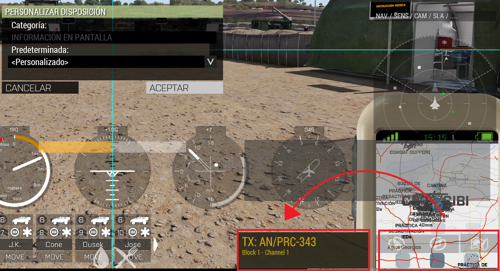

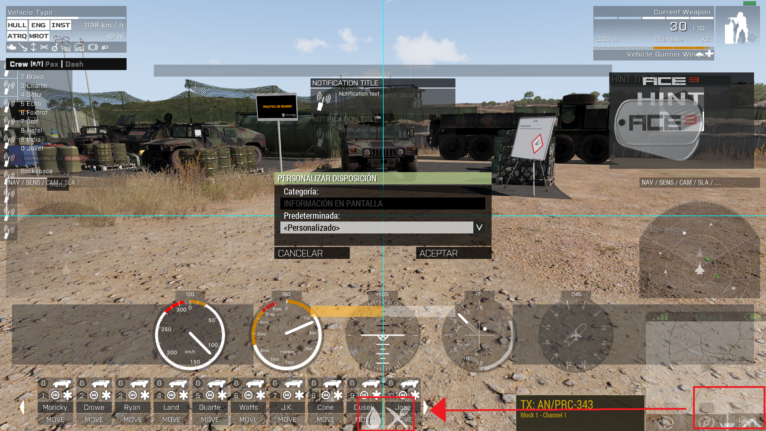

Hambre y sed
Lo configuraremos lo primero, ya que hay un error al modificarlo. Importante tener de normal el MicroDAGR cerrado. En caso de no poder desplazarlo clickaremos en el desplegable del centro donde pone <Personalizado> y le daremos a Arma 3 (Predet.). De esta manera nos debería dejar desplazarlo.
La sugerencia es en el centro para que no interfiera con el MicroDAGR de normal.

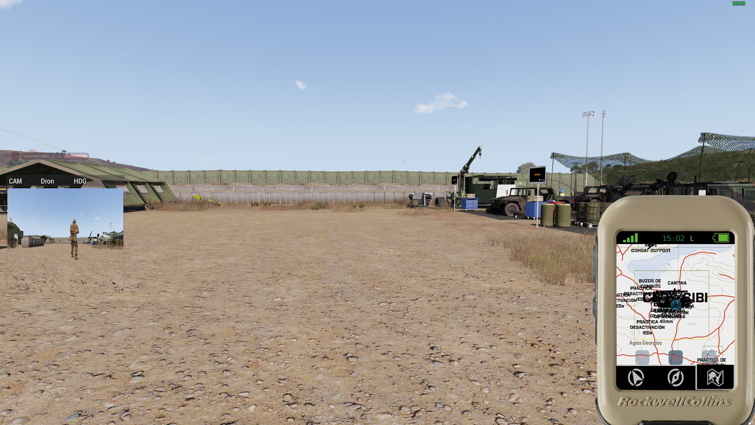

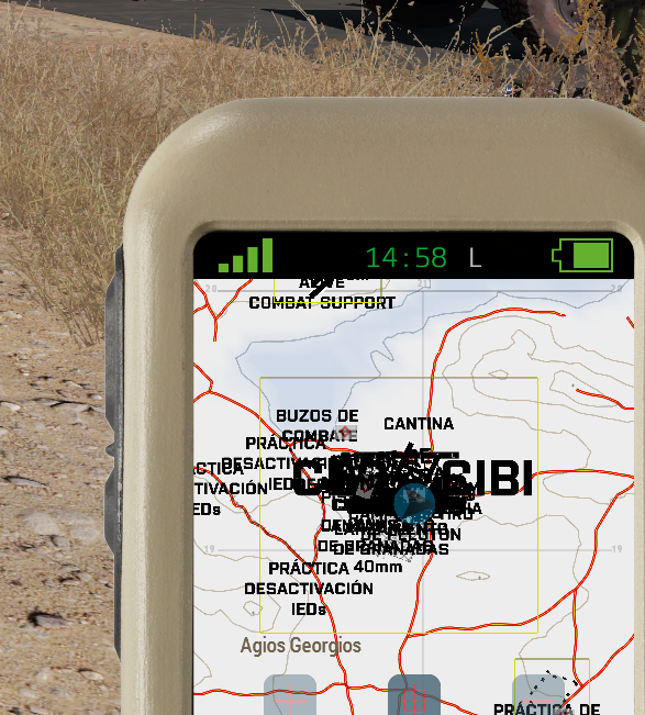

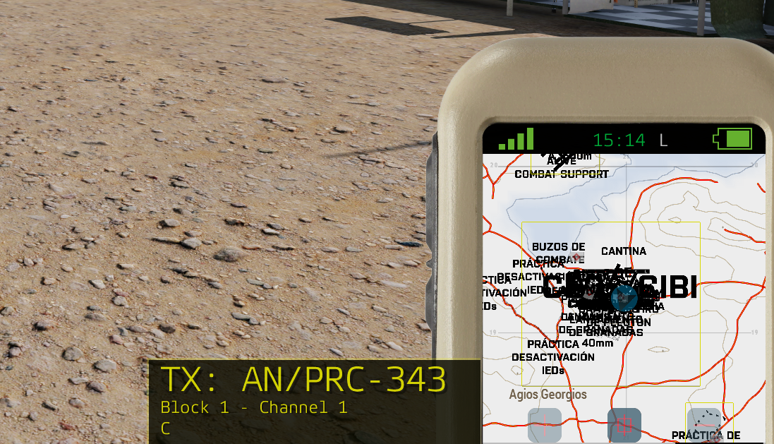

MicroDAGR

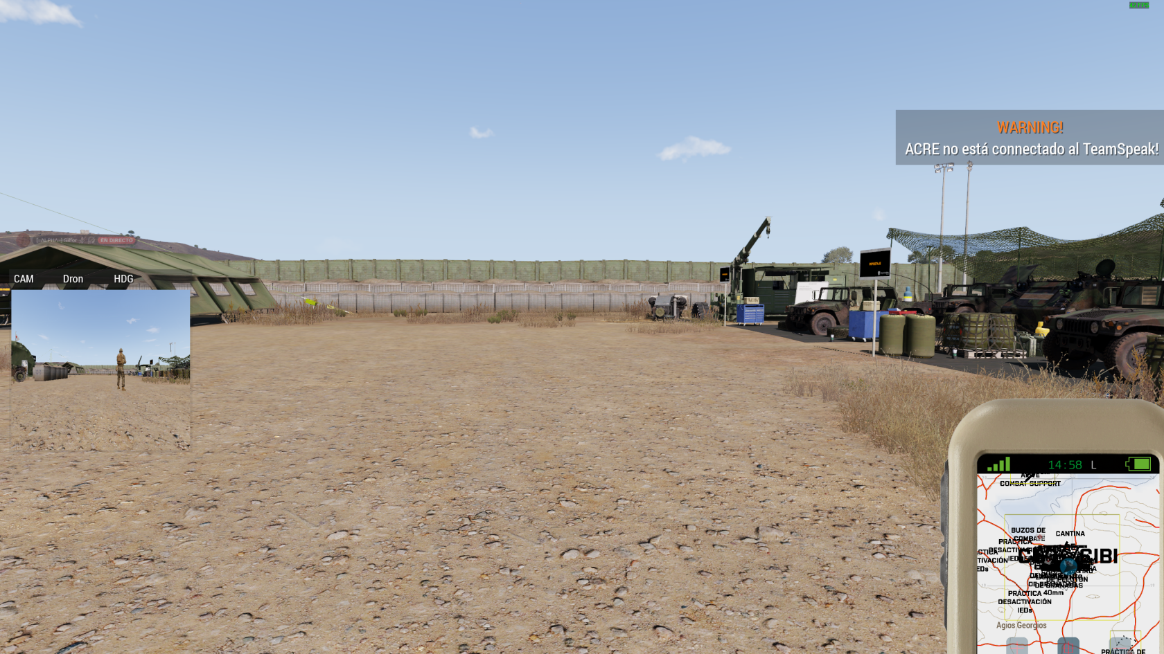

Hay personas que tienen problemas por el tamaño de su monitor, una manera de ganarle espacio a lo que vemos cuando tenemos el MicroDAGR es esconderlo un poco mas. Imagen de ejemplo. En mi caso no es grave por el tamaño, pero si que me gusta que no me moleste tanto.
Interfaz Radio ACRE
Esta ya es una cuestión muy personal, pero al modificar la posición del MicroDAGR, me molestaba la interfaz al hablar en la radio. Por lo que desplace la notificación de cara a tenerla mas visual, y además cambie los colores para tener la claridad de cuando hablo por el PTT1 (Interna) y el PTT2 (Global).
Yo lo desplazo un poquito a la izquierda como he indicado. Como todo lo aqui indicado, esto es absolutamente de libre configuración.

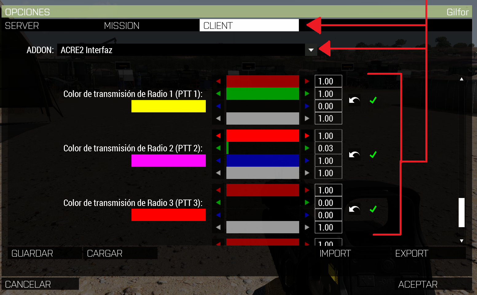

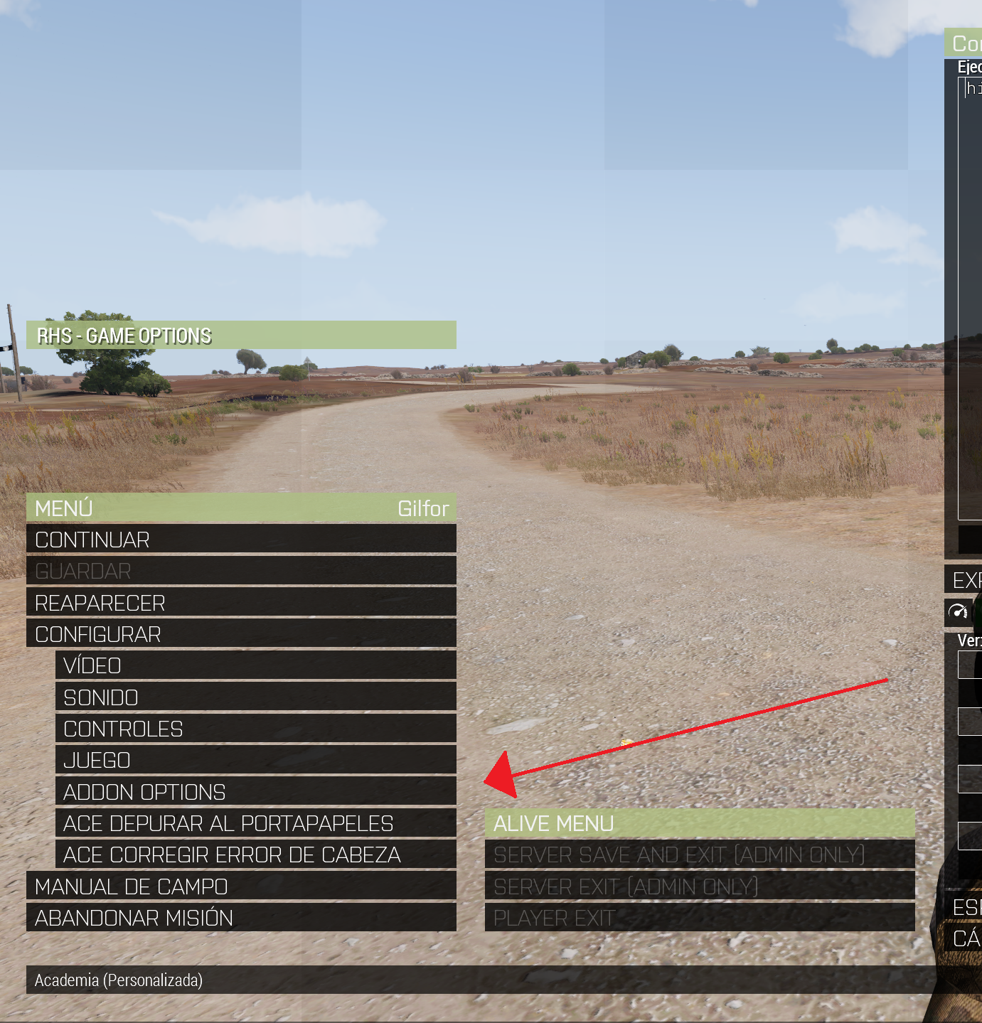

Clickamos en configuración y después Addon Options.
Nos cercioramos de estar en CLIENT y vamos en el desplegable a ACRE2 Interfaz. Ahi podremos cambiar los colores de las opciones
En este ejemplo pulsamos el PTT1 por eso es amarillo. Si pulsase el PTT2 (Tecla T) saldría morado. De esta manera, al centrarlo y ponerle colores llamativos diferenciamos cuando hablamos por una malla de radio erronea.
