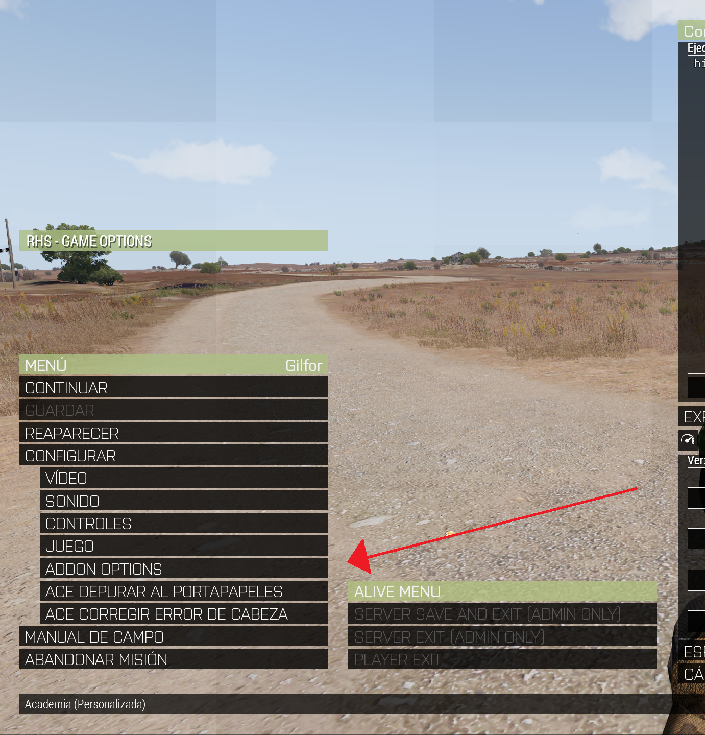

Clickamos en Configurar y despues Addon Options.

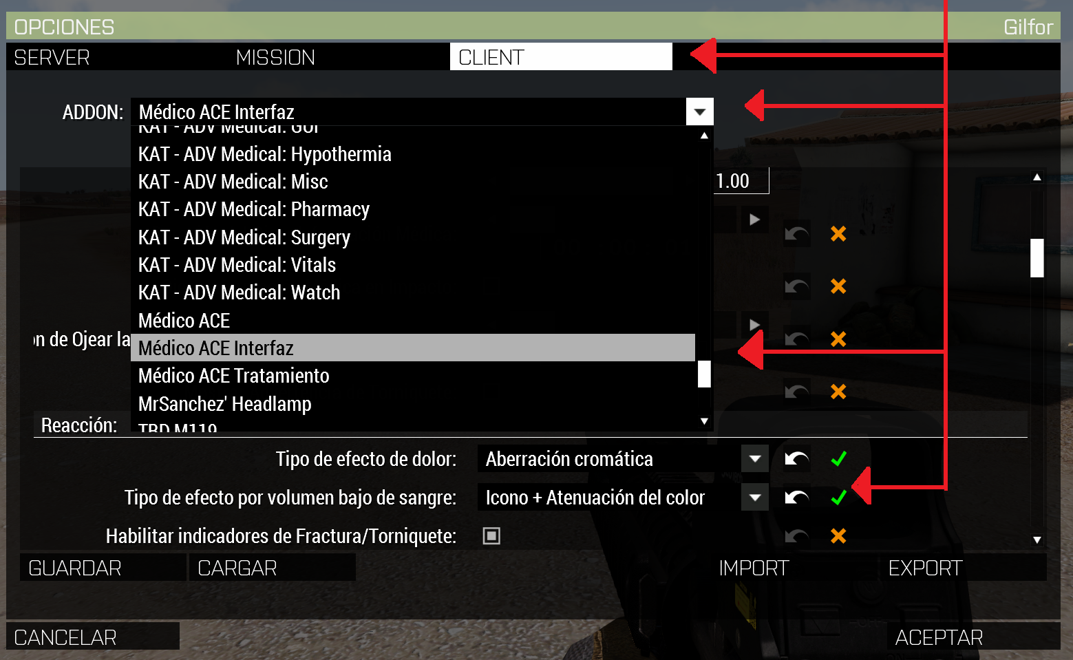

Una vez en addon options elegimos primero CLIENT, que nos permitirá tocar para nosotros las mimos las opciones que tengan un tick verde, esas son las únicas modificables. Vamos al desplegable y elegimos Médico ACE Interfaz, se encuentra en la parte final del desplegable, pasado el KAT. Y luego en la sección de reacción tendremos los tipos de efecto de dolor.

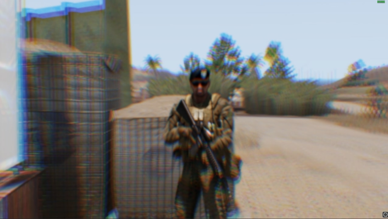

Personalmente para mi la opción a elegir es la aberración cromática, porque es la opción que mas nos va a condicionar de cara al operativo, y mas valor le va a dar quitar el dolor y ser atendido por los médicos. Es una manera de darle un valor añadido a ese rol. En caso de problemas con epilepsia y demas: Emborronamiento pulsante.

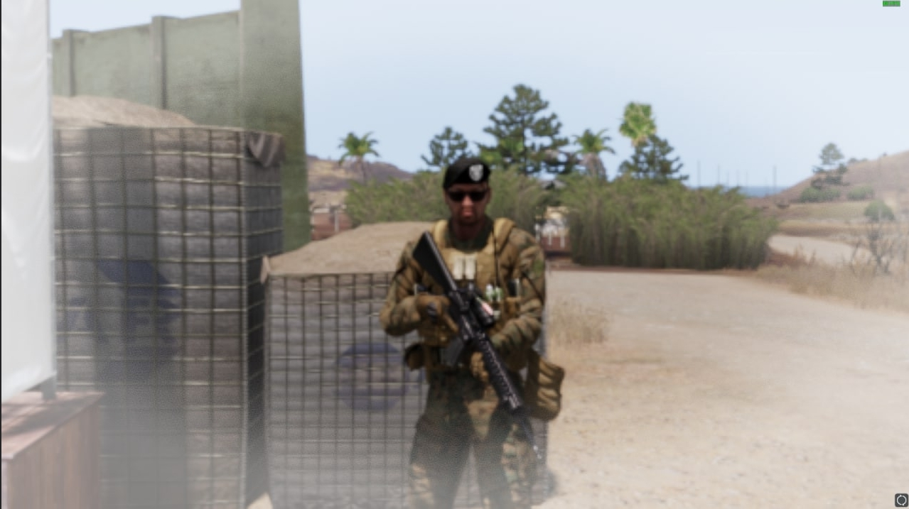

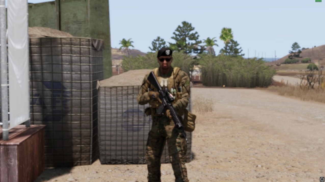

DESTELLO BLANCO
EMBORRONAMIENTO PULSANTE
ABERRACIÓN CROMATICA
La ultima opción de solo efecto de dolor fuerte es un emborronamiento pulsante que solo sucede al tener mucho dolor.
