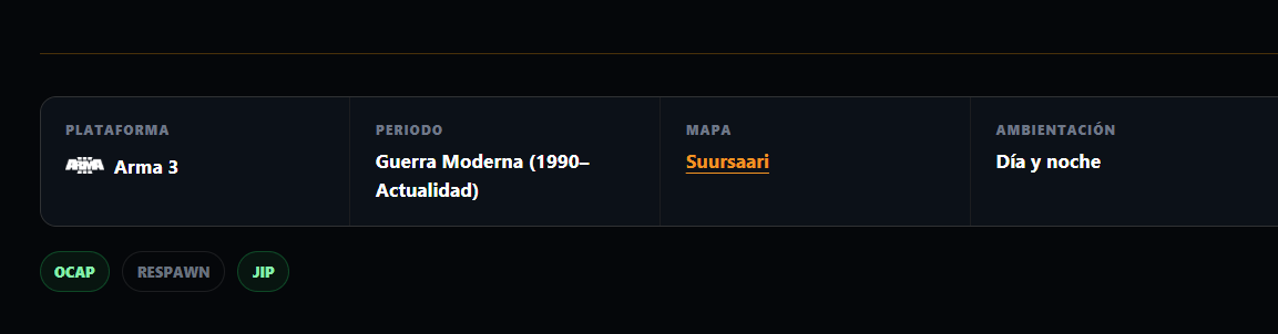

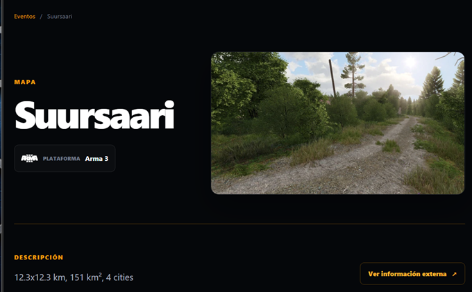

Paso 0 — Encontrar el mapa
Encontraremos el mapa en nuestra zona de eventos.
Si seleccionamos el evento debajo de la imagen veremos el enlace del mapa. clickamos en el.
Y a continuacion veremos la pantalla del mapa con la descripcion y un enlace
Donde veremos el enlace externo del mapa en plan ops. En el icono que se llama ver informacion externa. clickamos en el.

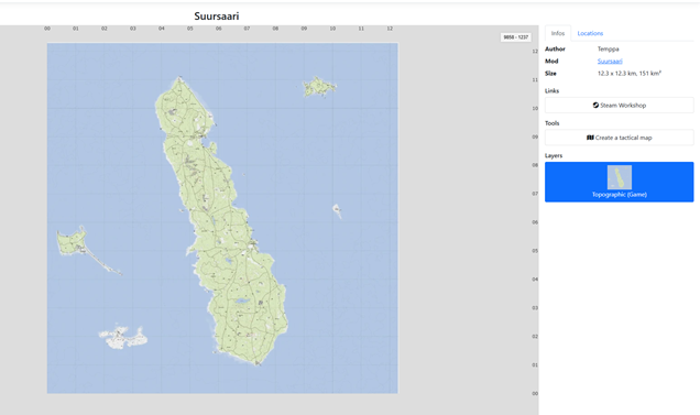

Paso 1 — Seleccionar el mapa
Accede a la ficha del terreno que se va a utilizar. En este ejemplo se trabaja con Suursaar. Comprueba que es el mapa correcto antes de iniciar la planificación.
Vista de la ficha del mapa Suursaar.

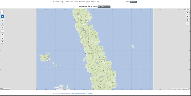

Paso 2 — Crear un mapa táctico

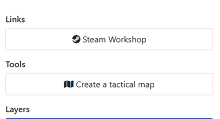

En la sección Tools pulsa “Create a tactical map”. Esta opción abre el formulario desde el que se crea el nuevo mapa de planificación.
Botón “Create a tactical map” dentro de Tools.

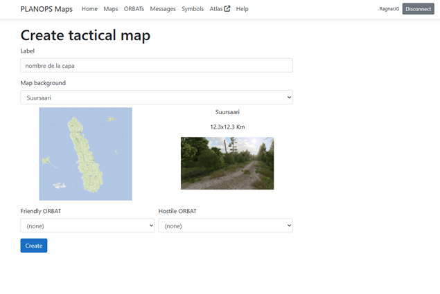

Paso 3 — Configurar el nuevo Plan-Ops
En “Create tactical map” introduce un nombre identificativo en Label y selecciona Suursaar en Map background. Los campos Friendly ORBAT y Hostile ORBAT pueden mantenerse en (none) si no se van a utilizar. Cuando la configuración sea correcta, pulsa Create.
Formulario de creación del mapa táctico.
·         Label: nombre del Plan-Ops.
·         Map background: Suursaar.
·         Friendly ORBAT / Hostile ORBAT: opcionales.
·         Finalizar con Create.
Paso 4 — Comprobar el mapa de trabajo
Tras crear el mapa se abrirá el área de planificación. Verifica que el terreno se muestra correctamente y que puedes desplazarte y trabajar sobre la zona de operaciones.
Mapa táctico de Suursaar listo para comenzar la planificación.

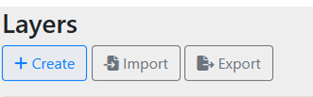

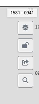

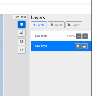

Paso 5 — Abrir el panel Layers
En la barra lateral derecha pulsa el icono de Layers. Este panel permite gestionar las capas del mapa, separando la información y facilitando posteriormente su exportación.
Icono Layers en la barra lateral.
Panel Layers con la Base layer.

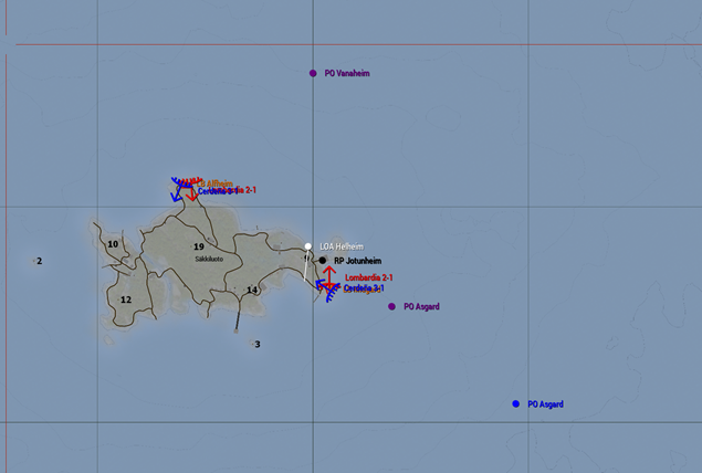

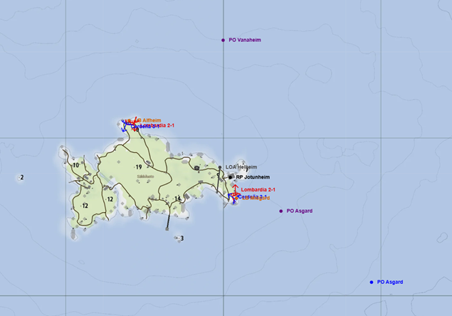

Paso 6 — Crear las marcas del Plan-Ops
Sobre el mapa coloca los símbolos y marcas necesarias para representar el plan de operaciones. Asigna nombres, colores y orientaciones de forma coherente para que el plan pueda interpretarse también dentro de Arma 3.
Ejemplo de Plan-Ops con puntos, unidades y marcas tácticas.
·         Ejemplos visibles: PO Vanaheim y PO Asgard.
·         También pueden emplearse marcas como LB, RP o LOA según el plan.
·         Antes de exportar, revisa especialmente posición, nombre, color y orientación.
·         Todas las herramientas las dispones en la barra lateral de la izquierda
Paso 7 — Abrir las opciones de exportación

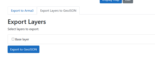

Cuando el Plan-Ops esté terminado, vuelve al panel Layers y pulsa Export. Desde aquí se seleccionan las capas que se quieren trasladar fuera de PLANOPS.
Botón Export del panel Layers.
Pantalla Export Layers.

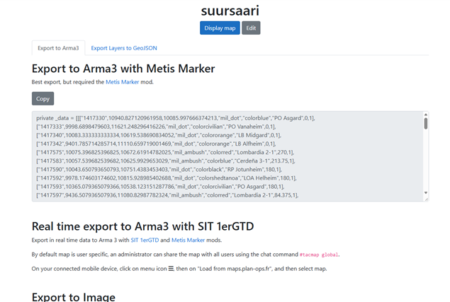

Paso 8 — Exportar para Arma 3 con Metis Marker
Accede a la pestaña “Export to Arma3”. En el apartado “Export to Arma3 with Metis Marker”, PLANOPS genera automáticamente un bloque de codigo con las marcas del mapa. Pulsa Copy para copiar el contenido completo.
Exportación específica para Arma 3 con Metis Marker.

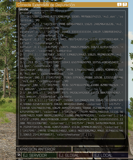

Paso 10 — Pegar los datos en Arma 3
Entra en la misión de Arma 3 con Metis Marker disponible y abre la Consola Extendida de Depuración. Pega íntegramente el bloque copiado desde PLANOPS. El contenido comienza con una estructura del tipo “private _data = [...]” e incluye la información necesaria para reconstruir las marcas.
Bloque exportado pegado en la Consola Extendida de Depuración.
·         Sobretodo se ha de ejecutar en servidor.
Paso 11 — Verificar el resultado en el mapa
Después de ejecutar la importación, abre el mapa de Arma 3 y compara el resultado con el Plan-Ops original. Las marcas deberían aparecer en las posiciones previstas y conservar las propiedades trasladadas por la exportación.
Resultado final: marcas del Plan-Ops reproducidas dentro de Arma 3.
·         Posición correcta de cada marca.
·         Nombre y color correctos.
·         Símbolo adecuado.
·         Orientación correcta en las marcas direccionales.
·         Distribución general equivalente al Plan-Ops de PLANOPS.
