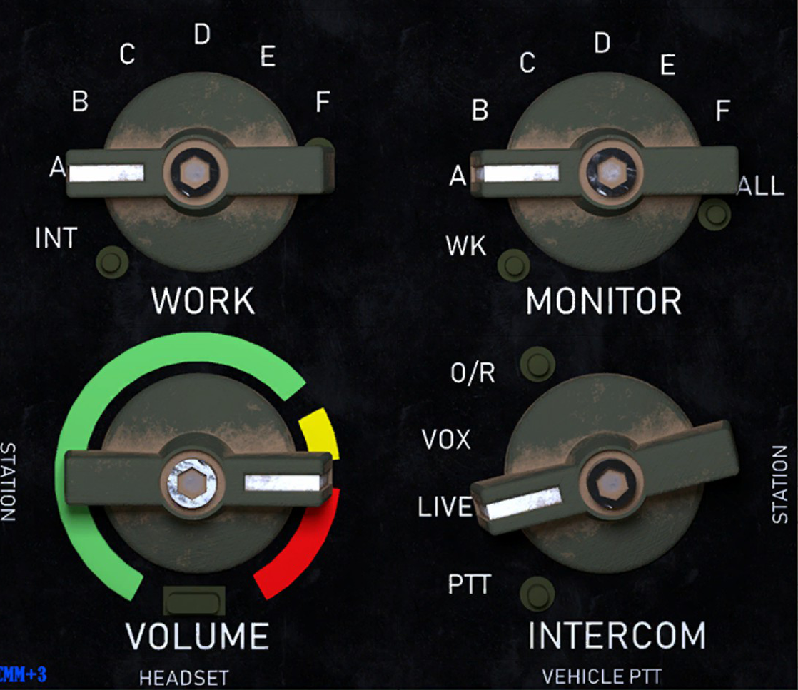

Esta interfaz puede abrirse mediante el menú de Interacción de ACE o con un atajo de teclado (por defecto ⇧ Shift + Ctrl + Tab ⇥). El intercomunicador se mostrará en verde en el HUD cuando esté abierto.
Perilla de Volumen (Volume Knob)
Ajusta el volumen general del intercomunicador y de las radios activas/monitoreadas.
El rango rojo aumenta el volumen para entornos ruidosos.
Perilla de Monitoreo (Monitor Knob)
Permite escuchar la radio seleccionada o todas las radios.
Las radios en esta configuración solo reciben, no transmiten.
Perilla de Trabajo (Work Knob)
La radio seleccionada puede recibir y transmitir.
Es decir, si hay una radio montada en el rack del vehículo, ya venga por defecto o la montemos nosotros. Todos los tripulantes podrán escuchar y hablar por dicha radio.

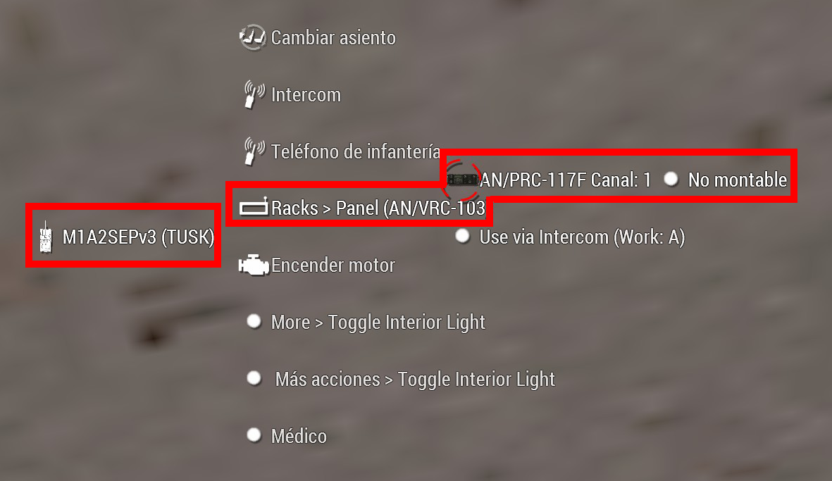

Si solo hay una radio montada en el RACK, moveremos los diales de WORK y MONITOR a "A", de esta manera el intercom sigue funcionando con normalidad (al hablar, nos escucharemos entre nosotros como si estuviésemos hablando por radio), pero escucharemos también todo lo que se este hablando por el canal de radio en el que este configurada la radio del RACK, y si pulsamos el botón de radio (PTT1), podremos hablar por la malla general.
En caso de haber 2 radios montadas en el RACK del vehículo, una sera la radio "A"  y la otra la radio "B", por lo que parte de la tripulación podría ir en una malla de radio y el resto en otra.

Perilla de Intercomunicador (Intercom Knob)
Tiene 4 posiciones:
  • PTT: el intercomunicador se comporta en modo de activación por pulsador.
  • LIVE y VOX: equivalen a la activación por voz.
  • O/R (Override): permite a la FFCS transmitir un mensaje prioritario, desactivando temporalmente todas las demás estaciones FFCS.
